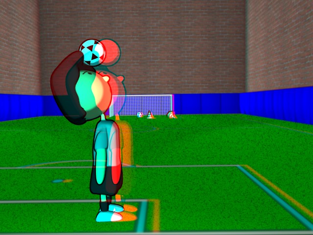

Ya hice mi animación de 6 segundos y ahora la quiero renderizar con este sistema de composición. El problema que tengo que es como tengo 2 escenas y cada escena una cámara, cuando pongo a renderizar una secuencia, la escena donde estoy avanza los cuadros, pero la otra no y no se mezclan bien las imágenes.
La solución también puede ser renderizar con una cámara y luego con la otra y buscar algun programa que haga el proceso.
Bueno, acá les dejo una imagen.
- (77.09 KiB) No descargado aún

Si, esta muy bueno que las camaras estén con el empty para poder animarlo mas facil y no perder la distancia entre las camaras. Pero el problema sigue siendo que para hacer el efecto estoy haciendo composición por nodos como el .blend que subí y al renderizar en una escena los cuadros solo avanzan en la escena donde estoy, por lo tanto la union de las imagenes se va corriendo.
Igual me voy a importar ese juego de cámaras.
Gracias.
Gracias.
