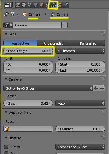

Puedes activar la visualización de distancias, con eso puedes mantener una escala sin problemas, aunque por lo que dices al final, que no paresca que solo son 2 metros de longitud, quizás dependa de la configuración de distancia focal de la cámara.

Para activar la visualización de distancias, en modo edición en el panel de propiedades ( tecla N) en la sección de Mesh Display selecciona la opción Length, aparecera la longitud de cada arista en base a la unidad de medida que tengas activa, Blender Units por default, te recomiendo cambiarlo a metros, o al sistema imperial si es el que usas.

Solo con cambiar la focal de la cámara encontraras el resultado que buscas.
