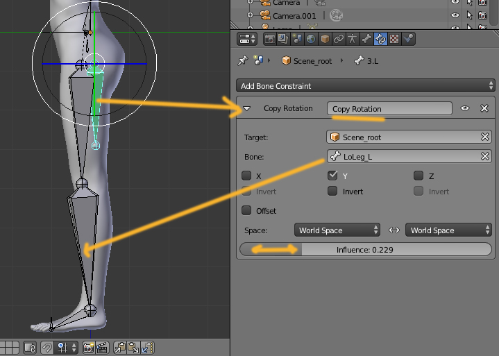

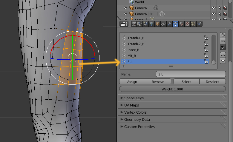

Para según que músculos, se puede poner un simple hueso, donde le pones una constraint de copy rotation con una influencia menor de 100.
Estó hará que al doblar esa parte de la armature ese hueso se mueva un poco (según valor de Influencia)
Un ejemplo del musculo trasero de la pierna.
