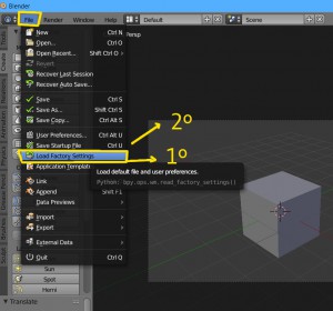

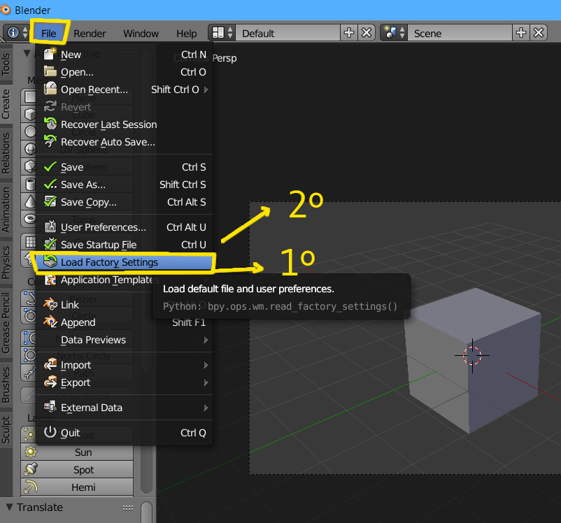

Si; lo haces bien... y es raro que no te salga.
Te aconsejo que te bajes la última versión de blender : https://www.blender.org/download/
Luego, por si fuera un problema de que has tocado algún botón que no debes
haz lo siguiente.
File > Load Factory Settings
Esto te pondrá blender con la configuración de origen
Y luego presionas Ctrl+U para que queden guardados los cambios y cada vez que arranques blender, salga con esa nueva configuración.
Y así a ojo sin ver lo que tienes, tal vez pueda ser el error de que tienes algún hueso (Armature) en Pose Mode y lo que pasa es que eso, cambia a las armatures de sitio, pero no es lo mismo que lo de cambiar de capas (Layers).
Pero ya digo que es a ojo....
Mira si tienes alguna Armature.
