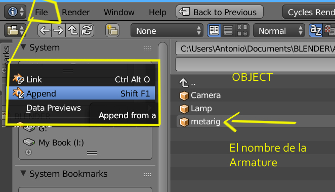

hola, estaba haciendo el rig a un objeto y quiero utilizar ese mismo esqueleto de huesos en otro archivo, como puedo exportarlo, quiero exportar cada hueso con sus bone contraist y todo, como hago?

Se trae de un archivo blend como todo lo demás, o sea....
FILE > APPEND y buscas el blend y en la sección de objectos OBJECT seleccionas el nombre de la Armature.
Recordar que es mejor siempre poner nombres a los objetos (a las armatures también).
