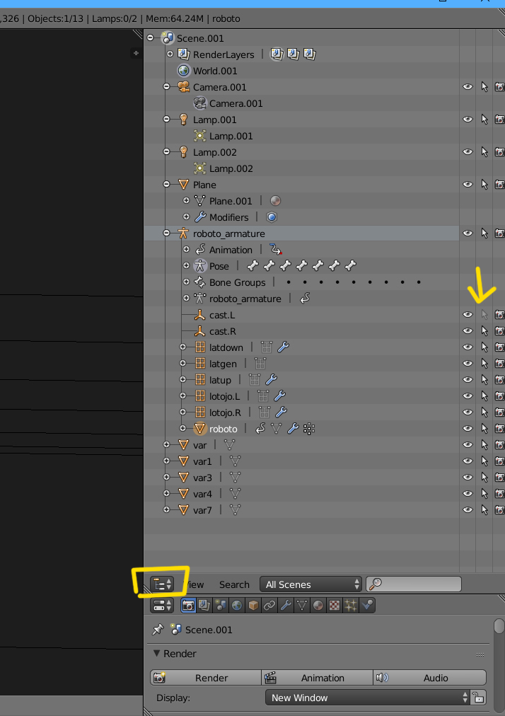

Hola! que tal! estuve bajando algunos personajes hechos en blender. El problema es que cuando pongo el personaje en modo objeto, no puedo seleccionar las partes por separado siendo que tampoco me da la opcion de usar el modo objeto. Si es necesario les puedo pasar el archivo. Busque informacion pero no encuentro nada.. el personaje que tengo tiene esqueleto. probe tambien seleccionando desde el browser de la derecha en la escena pero nada. Gracias por leer

quiero seleccionar en modo objeto para retocar y agregar particulas, si se puede, soy algo nuevo en esto....

Estan las piezas protegidas...
Tienes que abrir un OUTLINER y hacer que todas las flechitas estén activas, tanto de los objetos como de las partes de la armature que tiene emparentadas.

Muchas gracias Soliman!!gracias a vos lo pude solucionar. Mi error era que no tocaba las flechitas de los submenus del outliner. Gracias y espero que nos veamos por este foro al que recien me uno
