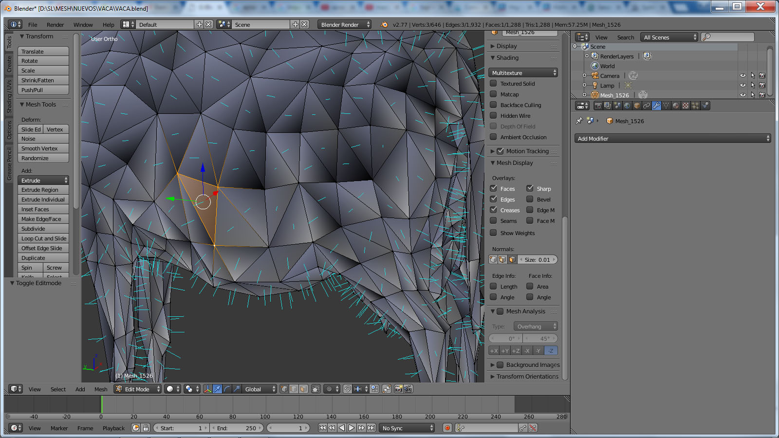

me baje un modelo 3d y no hay manera de colocar bien las normales, ni hacia dentro ni hacia fuera se colocan todas al mismo lado, alguien sabe como solucionarlo? adjunto foto:

Haz un Remouve Doubles primero por si tuvieras vértices duplicados...

Si tu modelo esta abierto es probable que Blender no pueda determinar bien que es adentro y que es afuera por lo que no va a poder poner bien las normales, en este caso vas a tener que pocisionarlas a mano.
Para ello abre el panel de herramientas (tecla T) y en la pesta;a de shading/UVs esta un par de botones bajo el titulo Normals, el primer boton es para recalcular, que es lo que ya has estada haciendo con Ctrl + N, el otro boton, Flip direction, invierte la direccion normal de las caras seleccionadas, asi que solo necesitas seleccionar las caras que tengas mal e invertirlas, puede ser un proceso que te tome un rato dependiendo del tama;o y cantidad de las caras y la complejidad del modelo.
