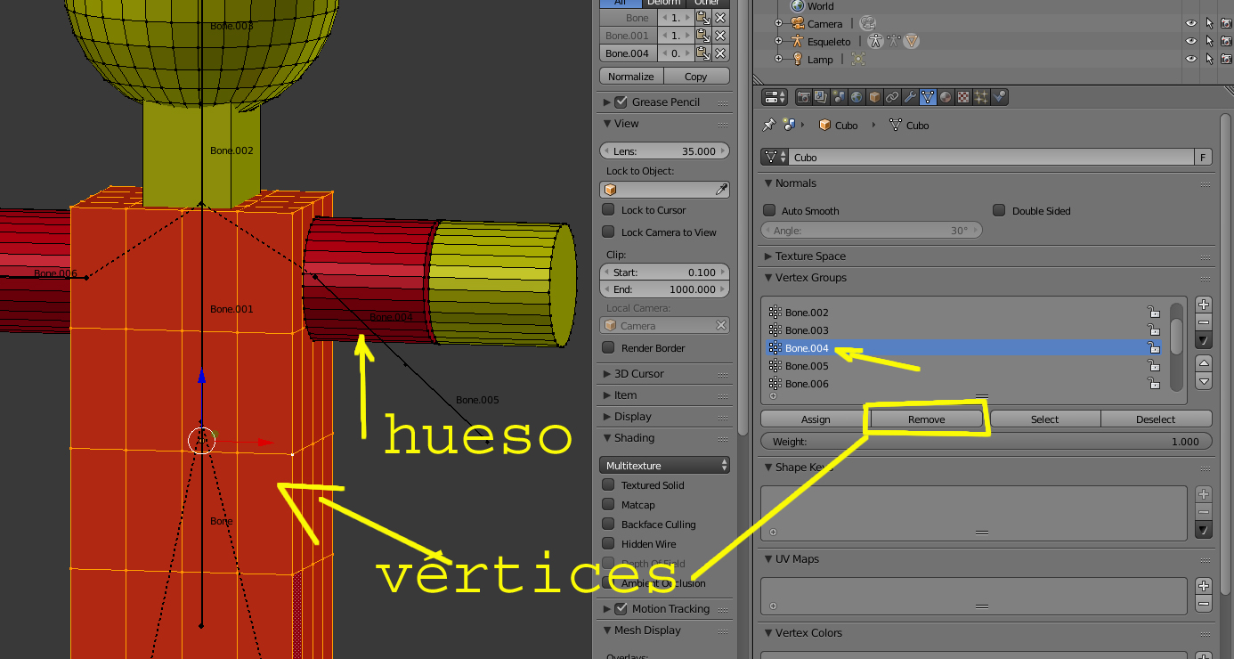

El cubo que tienes por cuerpo tienes pocos vértices.
Y los brazos, los tienes unidos (Keep Offset) a la cintura en lugar de a los hombros.
Si te sobran vértices de algún hueso puedes borrarlos con el botón Remove

Pues vas al Vertex Groups selecciona el nombre del hueso del brazo.... para ver que vértices te sobran. Los seleccionas (o selecciona todo el cuerpo de golpe) y los borras con Remove.
La animación solo afectará a los vértices que tengas seleccionados para ese hueso.
