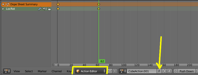

El otro día estuve creando diferentes animaciones para un personaje y hoy al abrir el archivo se me habían borrado todas menos la animación en la que me encontraba antes de cerrar, como hago para que las otras no se borren?
Re: Guardar animaciones
Pincha sobre la letrita F que hay en la derecha del nombre de la action cuando tengas mas de una.

Muchísimas gracias!!
