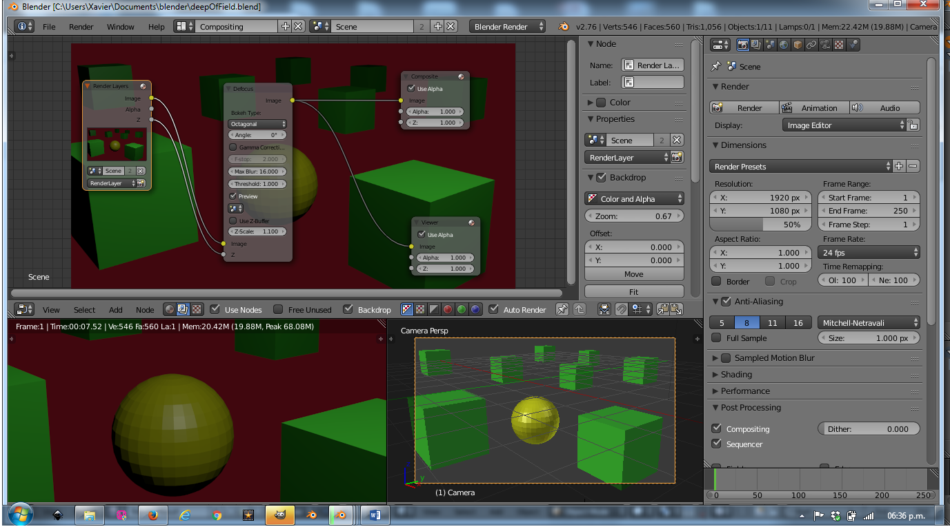

Bien, Solimán, gracias y estoy abriendo el vídeo que me vinculaste.
Ciertamente la descrición del proceso es más complicada de explicar que dificil.

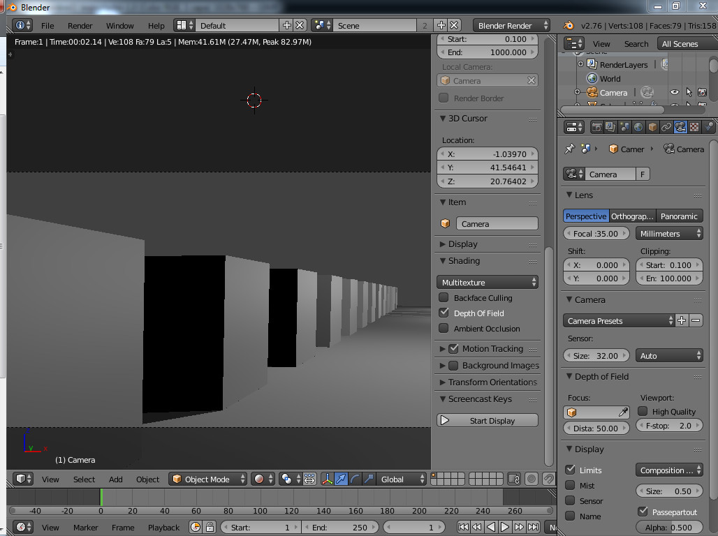

Mira donde fallé en el archivo adjunto, por que ciertamente estla la rayita que marca la distancia ya que sí marque una distancia de 50 - he probado con enfocar un objeto pero en el archivo adjunto lo hice con una distancia - verás que en la cámara sí hay la rayita.
En el archivo adjunto están los parametros que use para la cámara, el render, los nodos de composición, el Backdrop, y una vista 3d con la camara y los objetos... mira si detectas un fallo por que aparentemente sí estoy siguiendo el proceso.
La buena noticia es que con Cicles sí funciona, lo curioso es que marcando el Deep of Field para la vista 3d tampoco hay efecto alguno en blender render. Voy a insistir ahora reproduciendo lo que marcas en tu video.

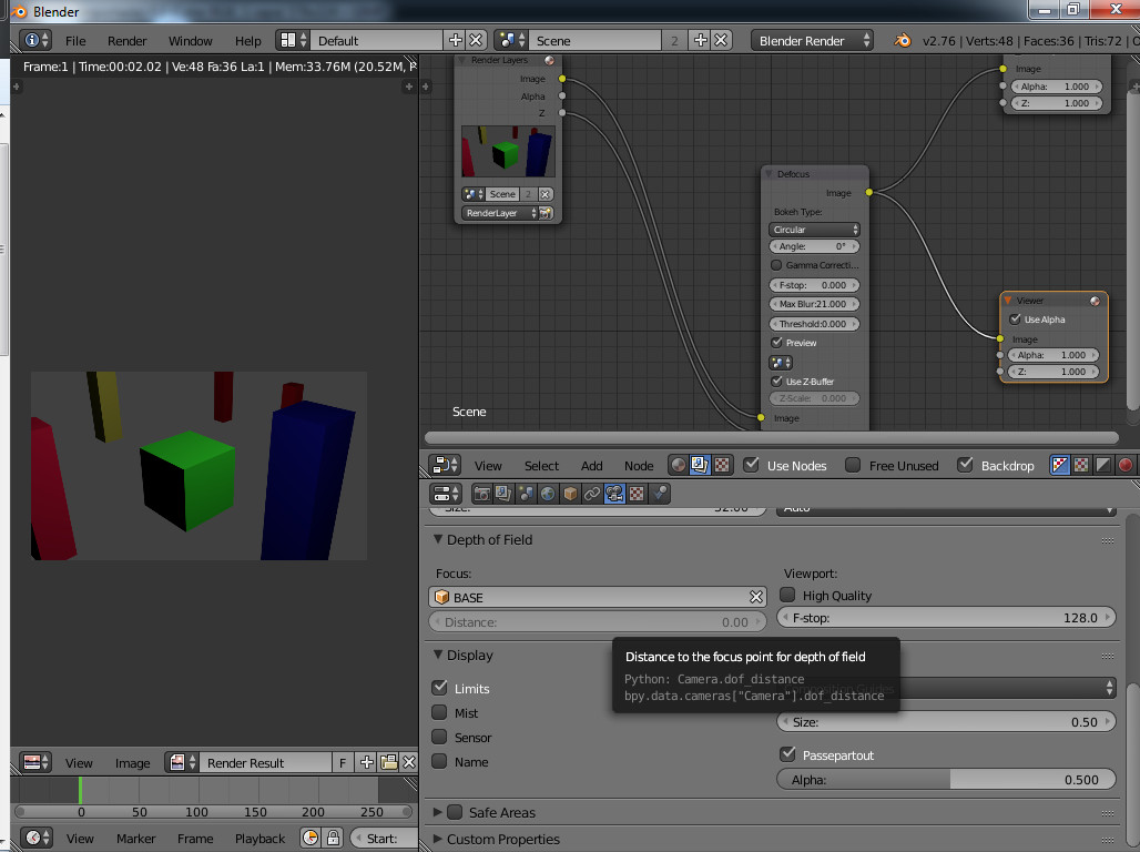

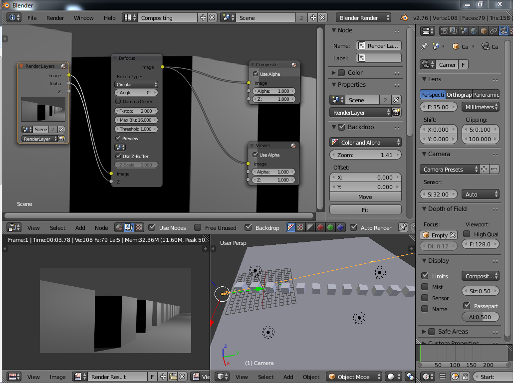

Resultado de hacer lo que muestras en el vídeo: Ningún cambio.soliman escribió:https://youtu.be/-UiTCXE90J8
Como ves el cubo verde lo he llamado BASE y tiene el FOCUS de la cámara.
A laizquierda estaá el render perfectamente nítido sin nigún resuldado de los parametros fde editor de nodos.
Imagen de render layer y Z de render layer estan conectados a image y Z de Defocus, y este a la salida.
Fstop, a cero - he probado otros valores - y para resumir he probado valores en todos los campos sin que se produzca efecto alguno en el render.
¿Como ves?
Una pista - tampoco se aplica en la vista 3d la visualización de la profundidad de campo y sí se aplica con Cicles...

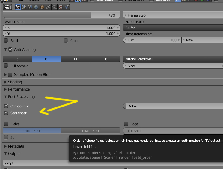

A ver si vas a tener desactivado el Compositor.. ?
Si no es eso mira de subir el blend...
Se carga, esperas un momento y veras que en la barra de direcciones cambia y sale una nueva dirección con un numero detrás... la copias y pegas aqui.

Re: Problemas con profundidad de campo (no se aplica)
Si no está marcado el Compositing, por supuesto que no vas a ver nada del compositor de Nodos...
El Depth of field de Cycles es otra cosa.. que no pasa por el compositor.

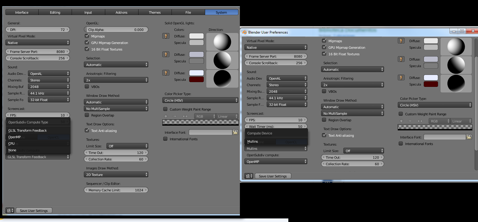

Bien Soliman el problema no es del método, el la máquina. En otra máquina el archivo se renderiza con la profundidad de campo en blender render.soliman escribió:Si no está marcado el Compositing, por supuesto que no vas a ver nada del compositor de Nodos...
Bien ya averiguaré que le pasa a mi máquina con blender, si falla un nodo puede fallar otro.
Un saludo

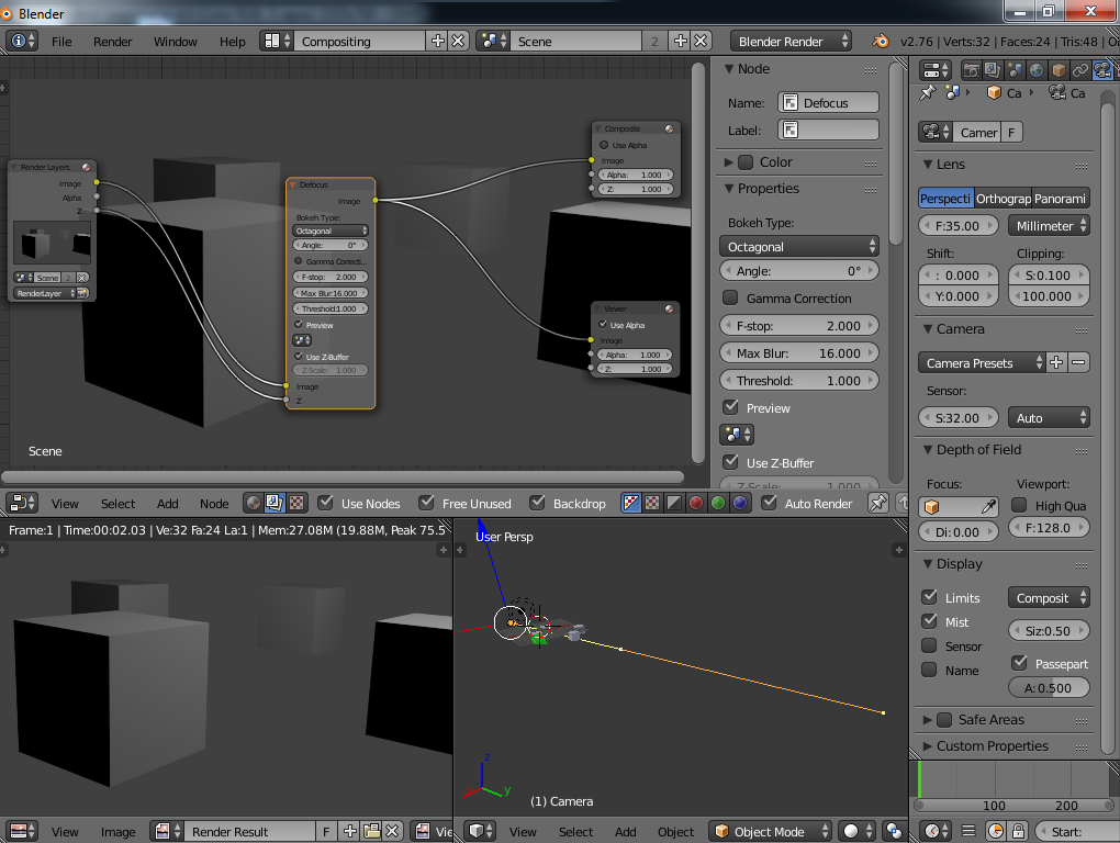

Perdona.. es que me tuve que ir...
He probado el blend y le falta activar el User Z-Buffer pero si hacers RENDER (F12) si que sale el desemfoque, luego solo tienes que ajustarlo como en el vídeo.
Lo que dices del ordenador.. puede ser que sea antiguo y no soporte GLSL o que tenga una tarjeta AMD, que para Blender creo que es mejor las NVidia.

soliman escribió:Perdona.. es que me tuve que ir...
No, el que no me aplica la profundidad es el nuevo, el antiguo sí lo hace. Lo cual por ahora me deja como sospechoso a la versión de Python. El nuevo es mucho mejor máquina, la que no me da el problema es una vieja que ni tenía en cuenta. Pero tve la idea al pedirte que comprobaras si en tu máquina funcionaba el archivo.
Gracias por tus respuestas.

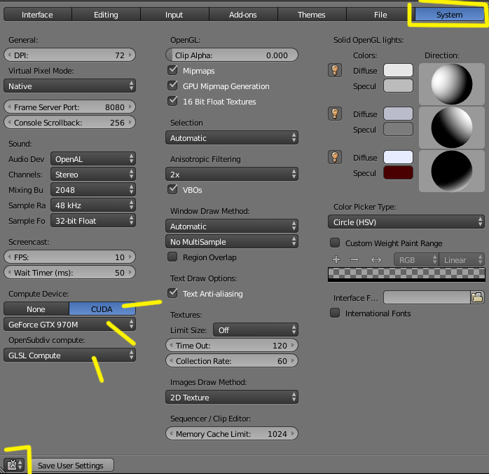

Python ya va incorporado en Blender, por lo que no tendría que ser el problema.
Lo que no se es si tienes AMD o NVIDIA
Y no se, si utilizas Linux o Windows
Y de paso saber si en el User Preferences tienes acivada la tarjeta.

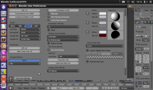

				fractal_caos23
- Mensajes: 23
- Registrado: Vie Ene 23, 2015 9:42 pm
- Nombre: Xavier Carrera

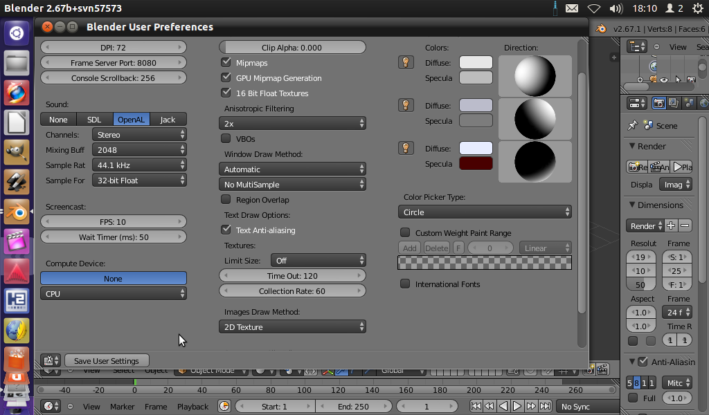

Pues tienes razón Python no puedes ser.
En cuanto a la targeta pues te mando una capatura - he probado todas las opciones y nada. Lo curioso es que en la máquina donde si se aplica - la cual es más antigua y con un aversión más vieja de Blender - las opciones que tengo y uso son None y CPU. Tampoco en la máquina nueva eso funciona: Uso windows, pero en la maquina mala tengo linux - nunca logré tiempo ni ayuda para aprender Linux, uso el tiempo para blender.
