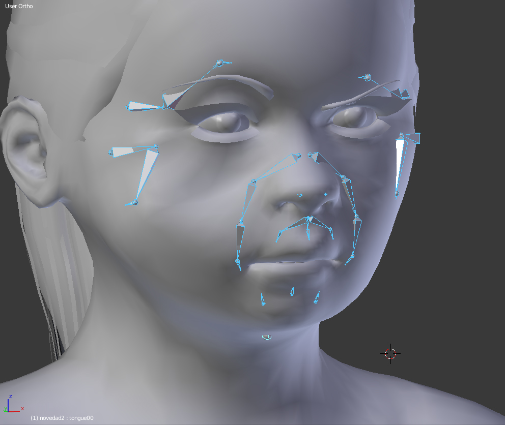

Y el riggin facial solo se trata de colocar huesos en las zonas que vas a animar y luego animarlos.
Se utiliza igual que la armature de los huesos por lo que no creo que haga falta un tutorial.
Te pongo unos ejemplos (uno muy completo)
https://www.youtube.com/watch?v=S8xwec1Pj9k
Aunque tampoco hace falta que pongas tantos huesos si es solo para cosas menos complejas.
De hecho, si has trabajado alguna vez con Makehuman, te diré que hay una nueva versión, en la que te saca el modelo con la armature facial ya creada.
Una imagen de referencia..
http://www.makehuman.org/
La version Nightly Buil es la que te comento, (esta en versión BETA)
