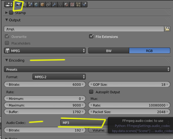

En ENCODING Audio Codec tienes que poner el tipo de salida de audio que supongo que será mp3
- (116.72 KiB) No descargado aún

Gracias Soliman:
No se que pasaba, estaba configurado como tu captura solo que con menos Bit rate y el preset en xdiv ahora lo probe con preset en dvd y bit rate a 256, y funciona. el sonido es algo bajo aunque el volumen esta en uno.
ahora esta funcionando tengo que ver que codec me conviene ya que alguno distorsionan bastante.
SAludos
