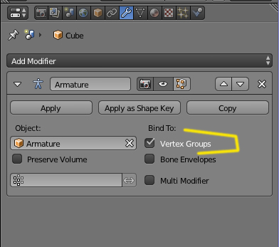

Mira el modificador armature que lo tengas bien.
Mira si tiene marcada el vertex groups
- (67.82 KiB) No descargado aún

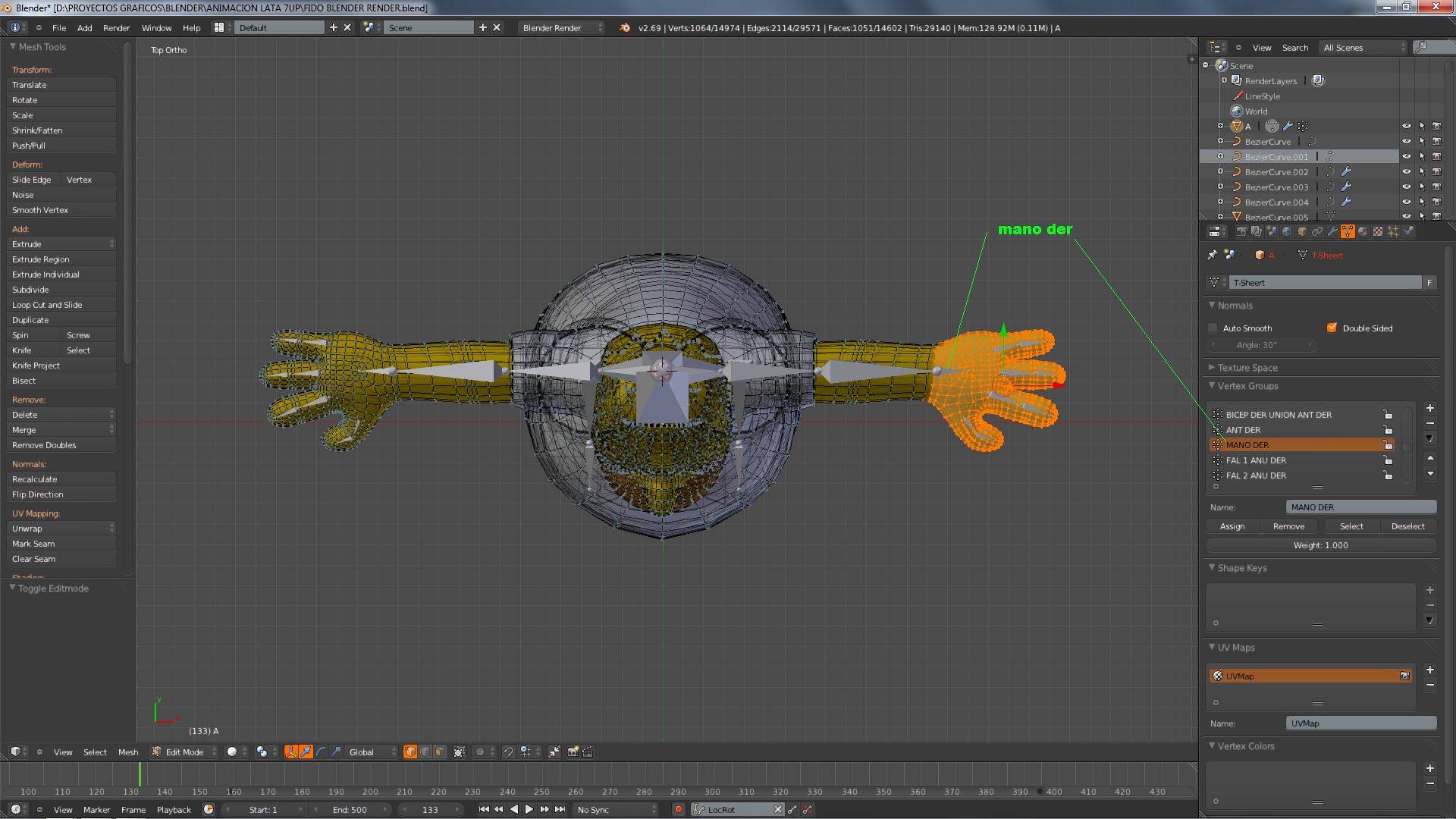

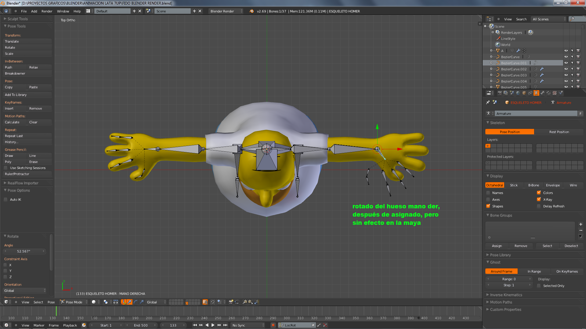

Hola Soliman, si tengo bien el modificador pero sigue sin vincularse. Subo un par de capturas, en una para que veas el modificador, en la otra uno de los huesos en modo pose además de mostrar el vertex group asignado.
- (455.99 KiB) No descargado aún
- (645.52 KiB) No descargado aún

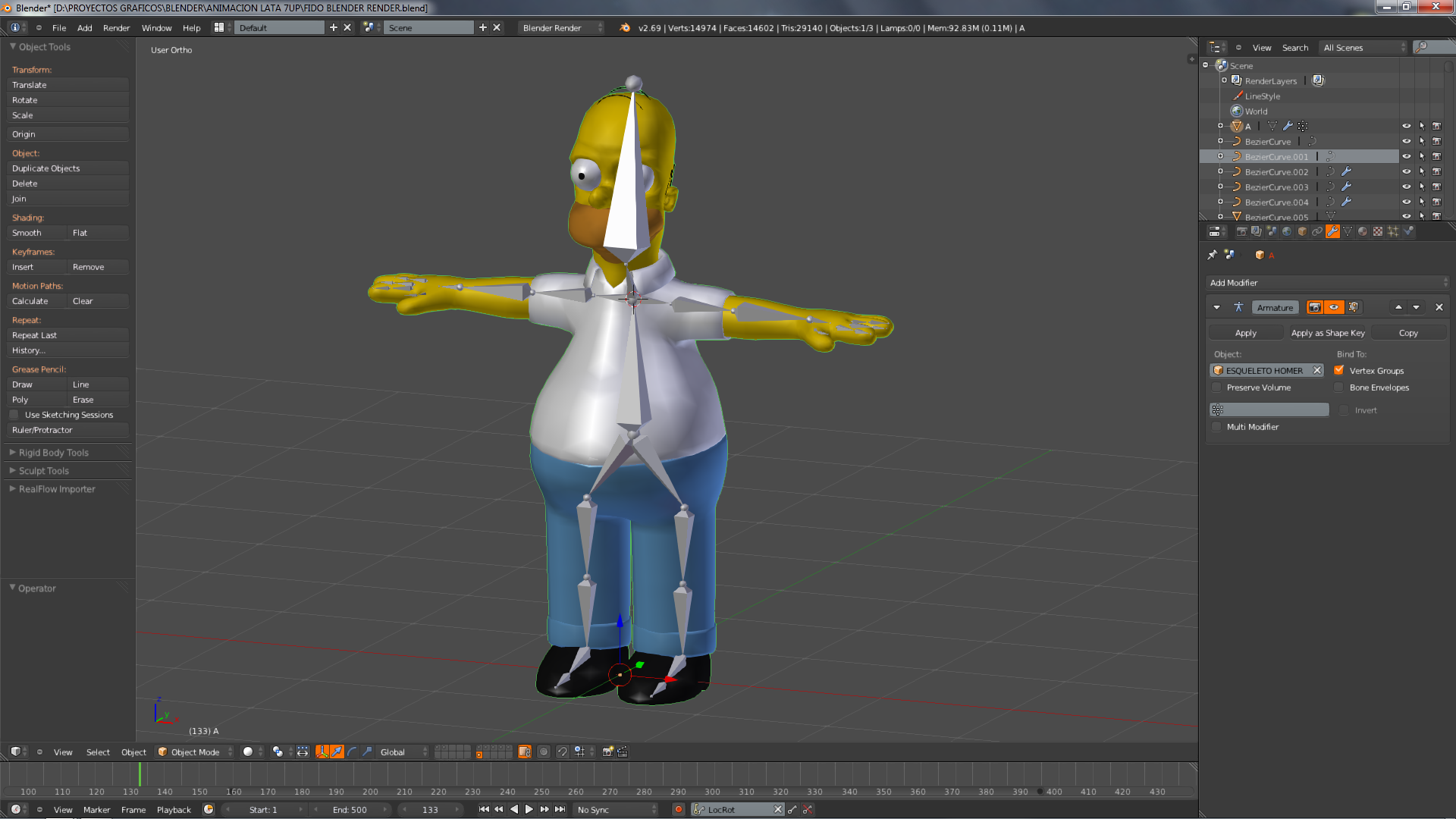

- (477.79 KiB) No descargado aún

Edito: Creo que ya encontre el error, el nombre del hueso y el nombre del vertex group no son iguales.
