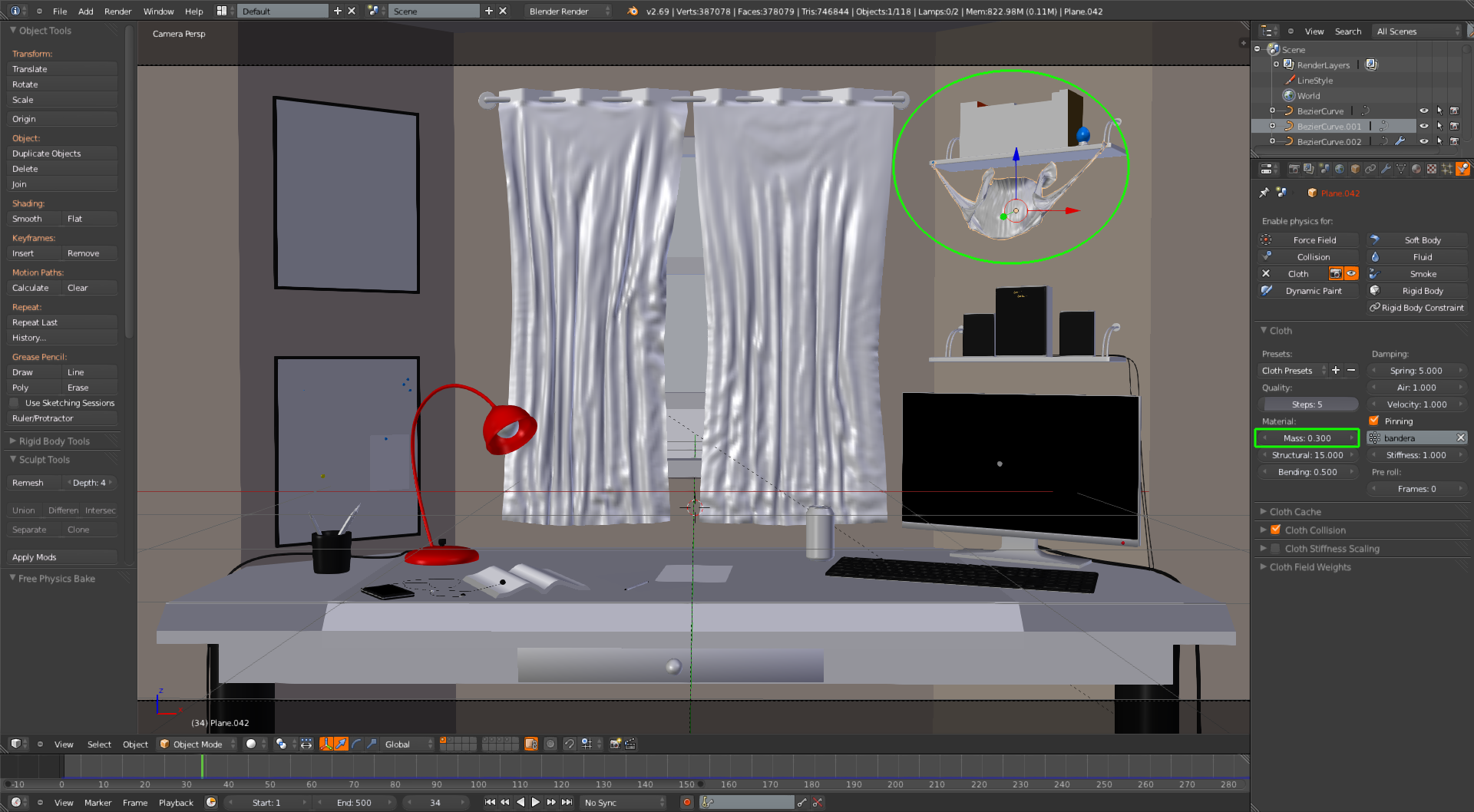

Hola, estoy teniendo problemas al aplicar cloth a un objeto que debe simular una bandera, la cosa es que se deforma demasiado en vez de ser algo más suave, ya he realizado varias pruebas, entre eliminar el cloth y realizar bakes pero sigue igual ¿que puede estar causando esta deformación?
El campo de fuerza viento, está en el exterior y mueve tanto las cortinas como la bandera. Y tanto una como otra, tienen una masa de .300, la fuerza del viento es de 600. Adjunto captura.
Saludos y gracias.
Saludos y gracias.

Donde pone PRESETS tienes varios valores preconfigurados.
Uno de ellos es leather (cuero) prueba a ver si te vale.
El Bending, es flexión, prueba a subirlo (o bajarlo, no recuerdo) también.. y baja el viento, que creo que es mucho.

Hola Soliman, voy a ello, pero una pregunta, si bajo el viento las cortinas de la ventana se moveran menos y tal como estan ahora me gusta, ¿no sería poner un parche en un sitio y dejar el \"agujero\" en el otro? Bueno, voy a probar a bajar la masa de las cortinas y bajar tambien el viento, a ver que tal. Te comento según vea los resultados.
Saludos y gracias.
						Saludos y gracias.

Puedes poner dos emptys, uno para las cortinas y otro para la bandera que no afecte uno al otro.

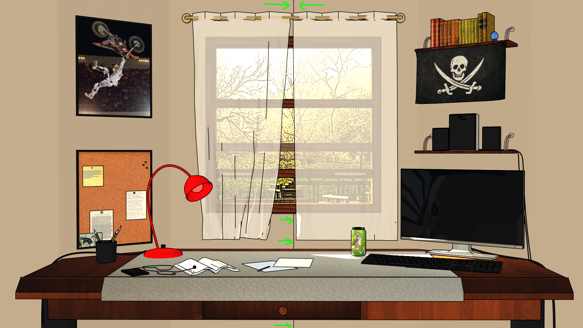

Hola, hice lo que me comentabas anteriormente y nada, seguía igual, realmente no sé que paso por que en la primeras pruebas que hice tras colocar la bandera por primera vez, no pasaba, es decir todo iba como debía ir y no he modificado nada para que eso cambie. En fin, lo que he hecho (antes de leer tu ultimo mensaje), ha sido eliminar ese plano (bandera), y volver a crearlo de nuevo, asignandole nuevas propiedades, he parovechado para hacerlo menos cargado, el anterior tenía muchisimos cortes con eso de darle un acabado muy realista. Ahora no está tan cargado y para lo que es, hace su función, adjunto captura de como está ahora mismo sobre el frame 112.
Otra cosa que estoy viendo (y no sé si abrir un nuevo hilo), es que si activo freestyle, crea una linea justo a la mitad de la escena y en toda su vertical (lo he marcado en la captura con flechas verdes). Si desactivo esa opción, no se ve esa linea, entiendo que freestyle entre otras cosas lo que hace es bordear todas las aristas o zonas susceptibles de formar aristas y sobre ella dibuja una linea, pero es que ese fondo donde aparece, es todo una sola pieza, no hay divisiones. ¿como puedo evitar que dibuje esa linea ahí?
Un saludo y gracias.

Pues no se, por que lo hace un poco a boleo el freestyle, poniendo líneas donde cree que van los lados del objeto.
De todas formas si hay algún loop en esa zona, puedes seleccionarlo.... y eliminarlo con X > Edge Loop

Hola, pues esa es la cuestion que no hay ningun corte (loop), es todo una sola pieza.
En fin, lo dejaré para mas adelante, ahora quiero empezar con el personaje.
Saludos y gracias.
