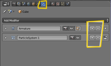

Hola, estoy situando el esqueleto al personaje, pero cuando hago una prueba de mover el hueso que está vinculado a la cabeza, esta se mueve bien pero el pelo queda atrás (no se mueve junto con la cabeza) ¿Hay alguna forma de que todo el conjunto siga al hueso?

No se si ya respondí a este post o era algo parecido.
Puede ser que el orden de los modificadores lo tengas mal.
Mira que primero esté armature y después de armature las partícula.
Se puede cambiar el orden con las flechitas de la derecha.
