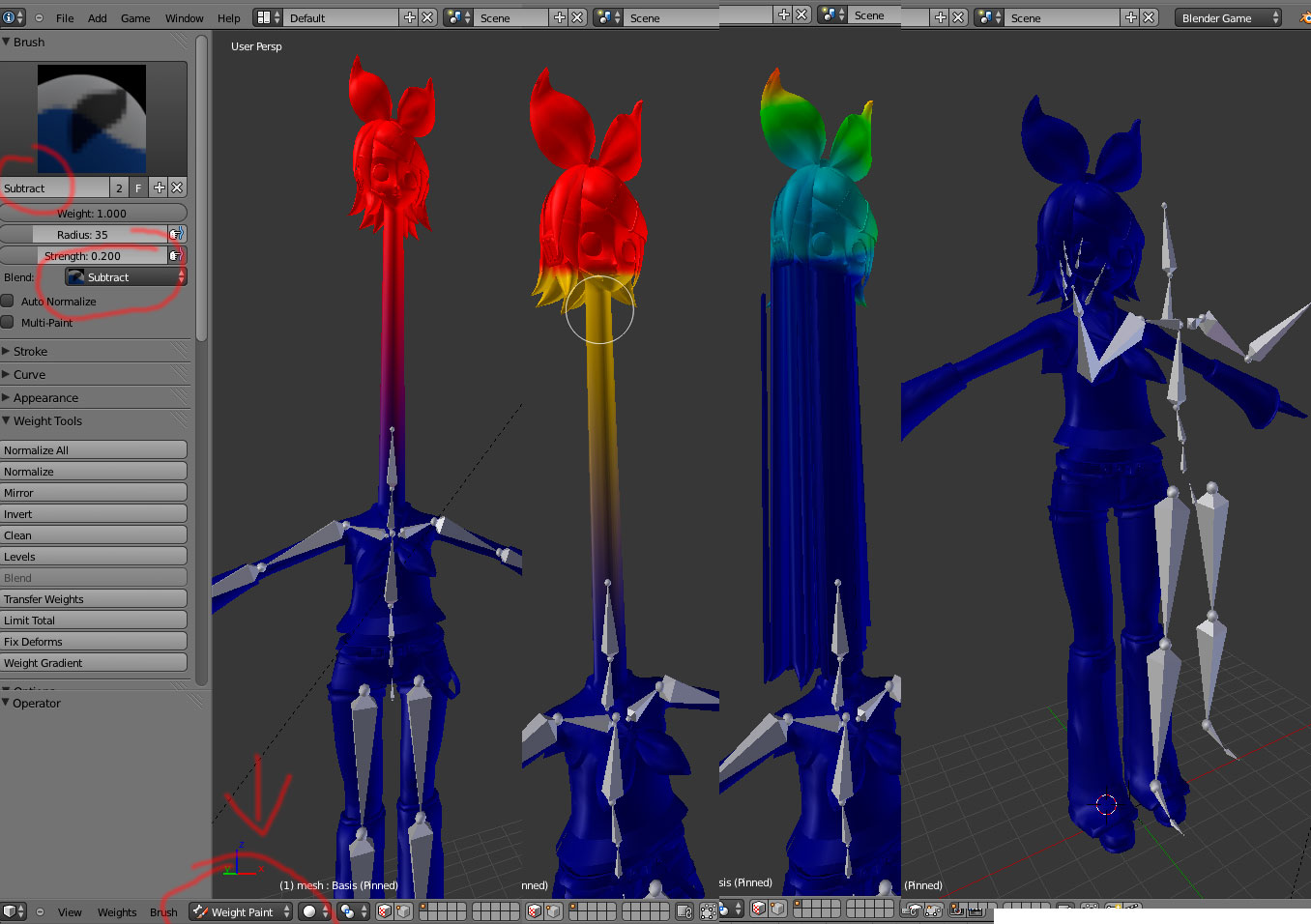

Saludos comunidad tengo un problema al hacerle envelop a un modelo en esta caso comenze pintando la cabeza, por medio de los vertex groups , pero al pasar a modo objeto la armature se me va fuera de lugar

cuando paso a object mode:
http://www.subirimagenes.com/fotos-02-8691861.html
les agradeceria mucho su ayuda, les dejo en archivo con que estoy trabajando:

Hola Javb92:
Yo ahora estoy aprendiendo el rigging. Y aun no me aclaro
pero creo que tu problema es de Skinning. La asignación de los vértices a los huesos.
http://www.ite.educacion.es/formacion/materiales/181/cd/m10/skinning.html
Una manera de solucionarlo : Poner la malla en Modo \"Weight Painting \" y alli asignar a cada hueso la influencia sobre la vertices.
La imagen que adjunto es para mostrarte que tenias asignado solo a la cabeza la influencia.(rojo) Lo que hice fue poner un pincel \"subtract\" y asi quitar todos los vértices quedando sin influencia.

para tu modelo orgánico este metodo parece mas adecuado.
