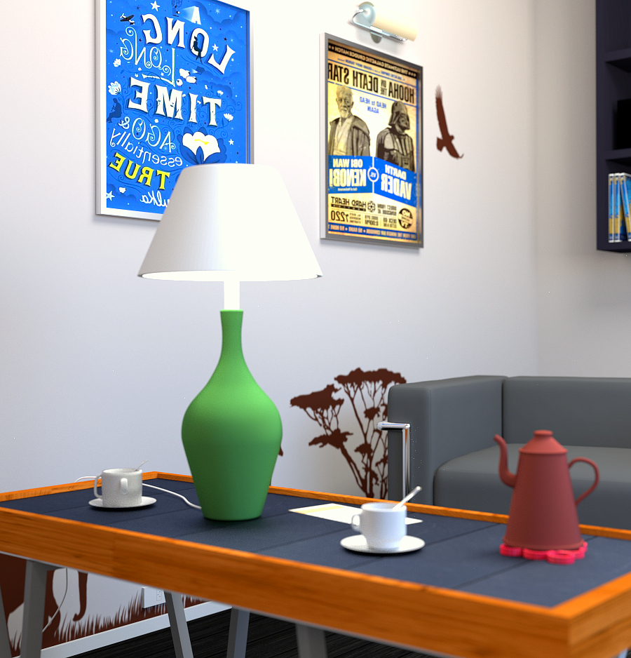

Hola a tod@s,
Este es el último render en el que estoy trabajando.
¿ Qué parte mejoraríais o cambiaríais para obtener un resultado más realista ?
Gracias de antemano!!

bueno! me gusta ! lo que le arreglaria es el materiales de la tetera y la lampara que se ven de plasticina y el sillon tiene algo de ruido pero se arregla en Photoshop, saludos!

Yo, además,... le daría la vuelta a los cuadros.... a la textura de los cuadros... O-O... se ve bueno. :D

Los carteles estan al reves o me parece?

Muy buen trabajo! me gusta yo sujeriria que trabajes un poco los materials con nodos para que las lamparas tengan reflejos y con los cuadros las imagenes se ven bien la duda es si fue aproposito porque es interesante yo he visto varios lugares donde se ponene asi para darle un estilo diferente!

Hola,
Antes de nada gracias por los comentarios!!
La verdad es que el tema de los cuadros los hice de esta manera a proposito, lo ví en alguna imagen y me pareció original.
El tema del texturizado de la lampara y la cafetera le estoy dando una vuelta que si que es verdad que no tiene mucho trabajo.

Hola, se ve bien y puede estar mucho mejor.
aqui mi apreciacion:
-Todo el apartado de shading falta trabajarlo
-la \"caperuza\" de la lampara tiene muchisimo espesor
-los bordes de la mesa: patas y parte de madera, tienen bordes angulados lo cual le quita realismo... agregale un pequeño \"chanfer\", es decir que no sea angulado sino un poco redondeado
-falta relieve (bump) en la mayoria de materiales
-buscale una intencion a la iluminacion y al encuadre, no son muy emotivos
segun veo tienes al menos 4 fuentes de luz: una lampara de techo, la lampara sobre el cuadro starwars, la lampara de la mesa y luz exterior... seguramente si apagas la del techo la escena se vea muchisimo mejor.
saludos.
