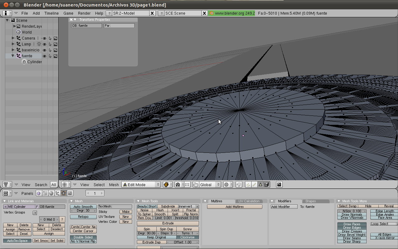

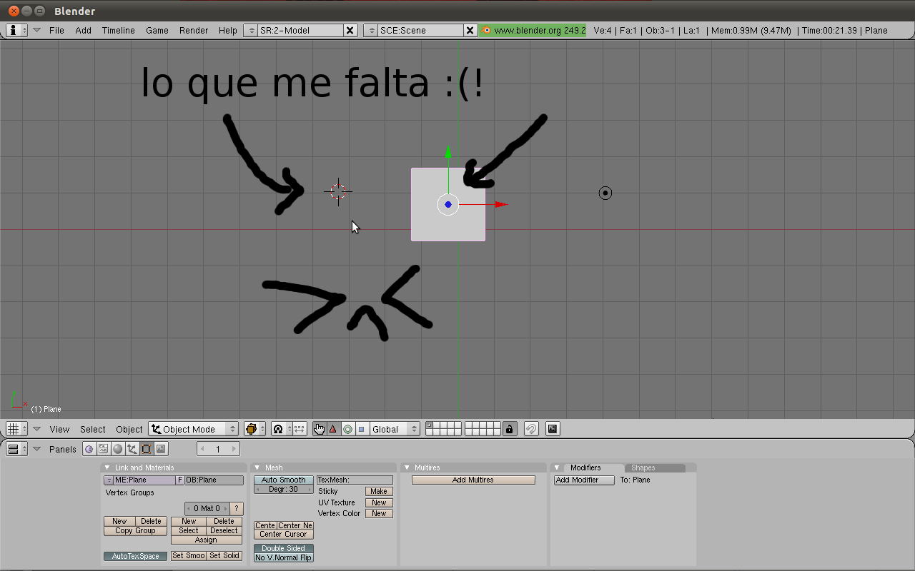

Hola soy suan y e estado usando blender no hace mucho ya ya tengo hecho una plataforma \"una base\" donde voy a poner una animacion para juego pero la vdd no es toy muy seguro que hice y ya no me aparece el cursos 3D y el de x,y,z asi que ya no me deja poner o modificar mi base solo esta hay de adorno alguien me podria decir como volver a apareces los dos cusores que no quiero volver a hacer toda la bendita base :S
adjunte unas fothos de mi problema am solo que una solo aparece el puntero pero en realizad se ve como un +

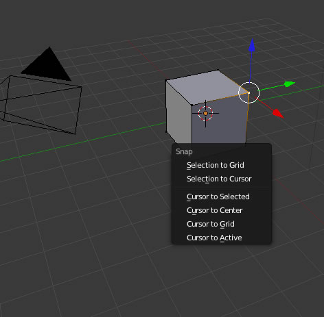

Hola suanero!
Puedes pedir que el curso tridimensional se regrese a 0,0,0, presionando shift + c
O si quieres que quede en algún vértice en especifico seleccionas el vértice, presionas shift + s y te sale un menú emergente, hay varias opciones, cursor to selected el cursor tridimensional se coloca en la posición del vértice seleccionado.
Un gran saludo.

Hola!
Las flechas de eje x,y,z que mencionas. Se llaman manipuladores de traslación, y no te aparecen porque (de acuerdo a tu captura de pantalla) los tienes desactivados. Puedes volver a activar los manipuladores haciendo un click en el ícono un forma de mano en la barra inferior de tu pantalla.

Hehehe, Gracias ya pude hacerlos apareces XD! esque soy muy peke apenas con el programa y como de un insante puff desaparecio y ya no supe donde se fue aun cerrando el programa con shift+C aparece gracias de nuevo :D
