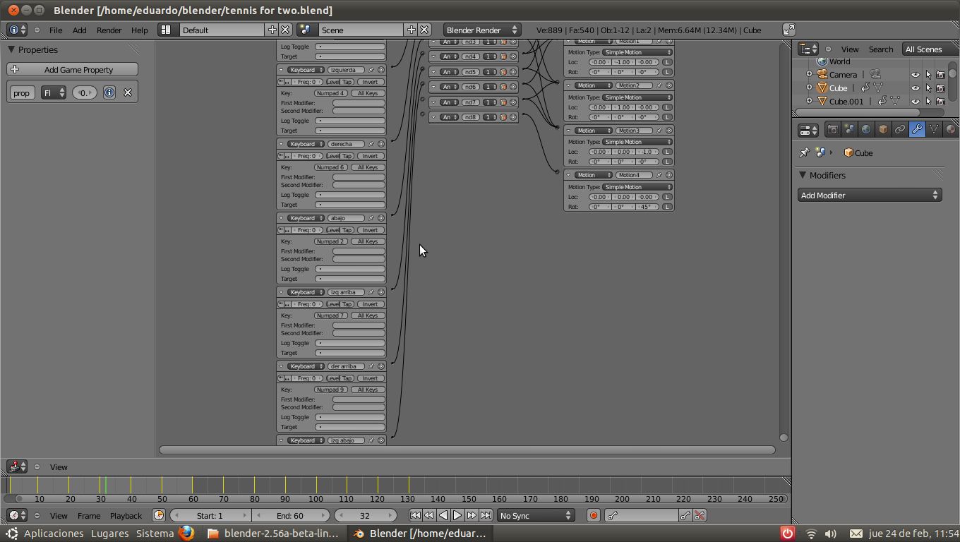

problema con el espacio en logic blender 2.56a

ya encontre la solucion por, solamente una duda como elimino temas empesados por uno?

Re: problema con el espacio en logic blender 2.56a
pues cada Brick puede ser compactado, al lado del nombre de cada brick hay una flechita hacia abajo que comprime el brick a una sola linea, haz lo mismo con todos los bricks para trabajar solo con los que te interesa y no ocupar mucho espacio. tambien puedes mover los bricks arria y abajo en su orden de colocacion una vez esten comprimidos, ya que apareceran dos flechitas en el brick comprimido que permite moverlo arriba o abajo en el stack.
Edito: ya encontraste la solucion pero la dejo escrita para quien tenga un problema similar con el zoom. deberian hacer un zoom mas lejano como hicieron con los nodos
