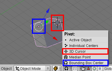

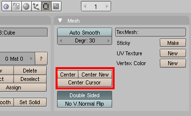

podés cambiar el centro del objeto (el puntito rosa que aparece en object mode), para eso tenes la opción Center, Center New o Center Cursor, en la barra de botones Editing (F9) en el panel Mesh, es la primera imagen adjunta. Lo más fácil es poner el cursor 3D donde querés el nuevo centro y tocar Center Cursor, vas a ver que el puntito rosa aparece en ese lugar.
Otra opción sin modificar el objeto es simplemente elegir el punto de pivot en el 3d Cursor, y el objeto va a rotar en torno a él, fijate la 2da imagen adjunta.
según lo que quieras hacer conviene una o la otra.
espero que te sirva.
saludos!!
