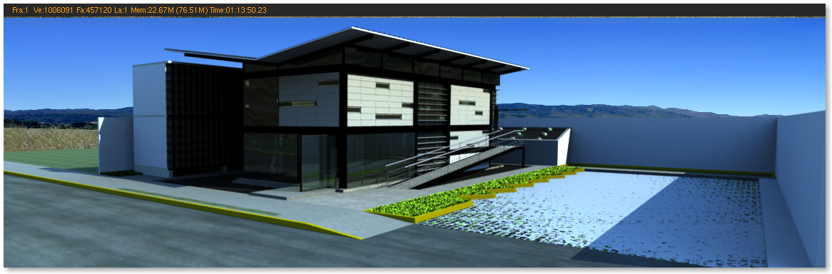

Les presento mi primer imagen de Blender, estoy en vias de mejorarlo, se que le falta mucho pero a traves de este ejercicio quiero aprender a utilizar el programa para realizar mis perspectivas arquitectonicas. Se aceptan quejas, sugerencias, tutoriales, enlaces, etc.

Se ve muy bien aunque tal vez se vería mejor una imagen no una captura de pantalla del render de Blender, con una resolución mayor para poder checar bien los detalles de tu modelo a simple vista se ve muy bien, te dejo algunos links :cumpleaños: .

Gracias por tus comentarios y enlaces Tiger, con respecto a lo del tamaño de la imagen tienes razon solo que aun no me he puesto a ver donde o como se guardan los renders de Blender, soy muy novato en este programa :) pero paso a paso lo hare, de momento me estoy concentrando en puntos como la iluminacion  y las texturas. Estas ultimas me estan tomando mas tiempo, por ejemplo no doy con el bump, se que en Blender es Nor y lo he aumentado al maximo, por ejemplo en el piso y nada, no noto la diferencia, algo estare haciendo mal.

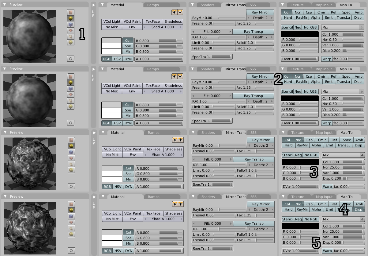

Para lo del Bump Mapping he visto que primero hacen un mapeo UV despues asignan la imagen como textura y le dan el valor de UV en el panel Map Imput, esto en mayas complejas, en mayas mas sencillas basta aplicar el material con una textura como se muestra en el paso 1, después habilitas el botón \"Nor\" o el de \"Disp\" en el panel \"Map To\" como muestran los pasos 2 y 4 para controlar estos settings que comentas no puedes hacerlos funcionar debidamente, solo mueve el valor de Nor con el boto deslizador marcado en la imagen con el numero 3 así como el marcado con el numero 5 de \"Disp\" según el que necesites.

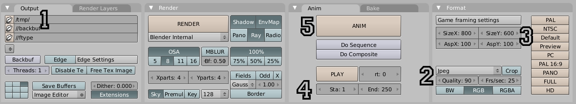

Bien el segundo en discordia es como sacar una imagen, primero debes seleccionar la ubicación donde quedara tu render, para esto en donde se marca el numero 1 en la imagen esta marcado como [/tmp/] escribela o da clic sobre la carpeta de la izquierda y selecciona la ubicación, este pad quedara guardado cuando guardes tu .blend, específicamente para este proyecto.
Ahora elige el formato de salida, jpg, png, mov, avi, ffmpg, en el recuadro donde se encuentra el numero 2.
A la derecha del numero 3 puedes elegir resoluciones ya predeterminadas en Blender tales como HD, NTSC, PAL, entre otras o personalizarlo a tus necesidades con las opciones que se encuentran al lado izquierdo del numero 3.
Muy importante es que sepas lo que renderizaras, una sola imagen, una secuencia de imágenes o un video para esto determina un frame de inicio y uno frame de final si solo es una imagen, en ambos campos deja el mismo numero para esto modificaras los campos numéricos que están a la derecha del numero 4 en la imagen.
Por ultimo a diferencia de la pre visualización que realizas con F12 o el botón Render, presiona \"Anim\" el botón grande que esta a la derecha del 5, al presionarlo se realiza el render del tamaño que determinaste y en la ubicación que elegiste.
espero sea de ayuda el material, que estés bien, se ve bastante padre el render.
