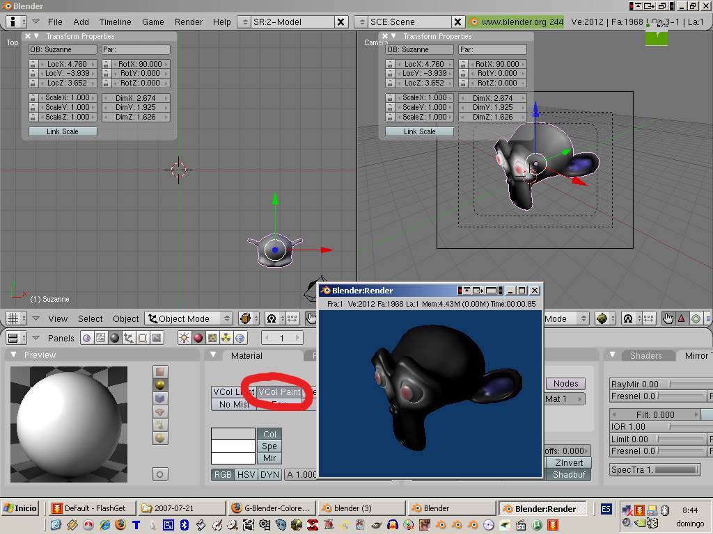

Buenas, e terminado mi modelo basico y ahora estaba dandole \"color\" con el vertx paint... la cuestion es que cuando lo tenia terminado de colorear y quiero ver como esta quedando le doy a Render pero me aparece sin colores solo en gris...
Que tengo que hacer para que me aparecezca en los colores del vertex paint?

Que tal…
Lo único que tienes que hacer es ir a los botones de materiales y presionar el botón “Vcol Paint”…
Espero que te sirva…
Pd:saludotes... :hammer:
(109.44 KiB) No descargado aún

Mensaje por InagotablE » Dom Jul 22, 2007 10:18 am
Gracias :D (que verguenza de preguntas :_( ).
