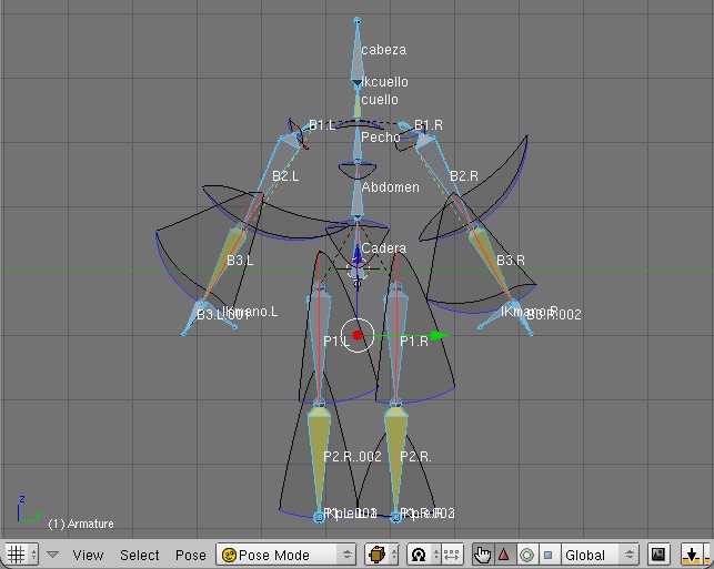

Bueno, después de jugar un rato con tu esqueleto (tu archivo) encontré que estaba un poco mal configurado (te pongo una imagen de referencia)…
Le hice algunas correcciones y te mando el blend con otra modificación que le hice (espero que te guste)…
