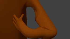

Tengo un problema desde hace varios días pero no consigo resolverlo. He creado una malla para un personaje (una malla bastante sencilla, acorde a mi nivel). Sin embargo, a la hora de aplicarle el rigging, da muchos fallos sobre todo en codos, axilas, e incluso en piernas, como en la foto.
¿Alguien sabe qué puede estar fallando? He rehecho la malla varias veces y el armature completo pero aún continúan los errores...

Habría que ver la cantidad de vértices que tiene esa zona y como los tienes asignados a la armature o sea, el peso.
Y ver también si en los modificadores los tienes en orden.
Por ejemplo que después del de Armature tiene que estar el de Subdivision Surface.

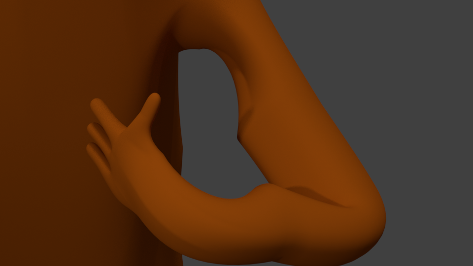

Era eso! Los modificadores no los tenía en orden, no sabía que debían tener orden. Muchas gracias Soliman, he visto muchas respuestas suyas que me han ayudado un montón.soliman escribió: Y ver también si en los modificadores los tienes en orden.
