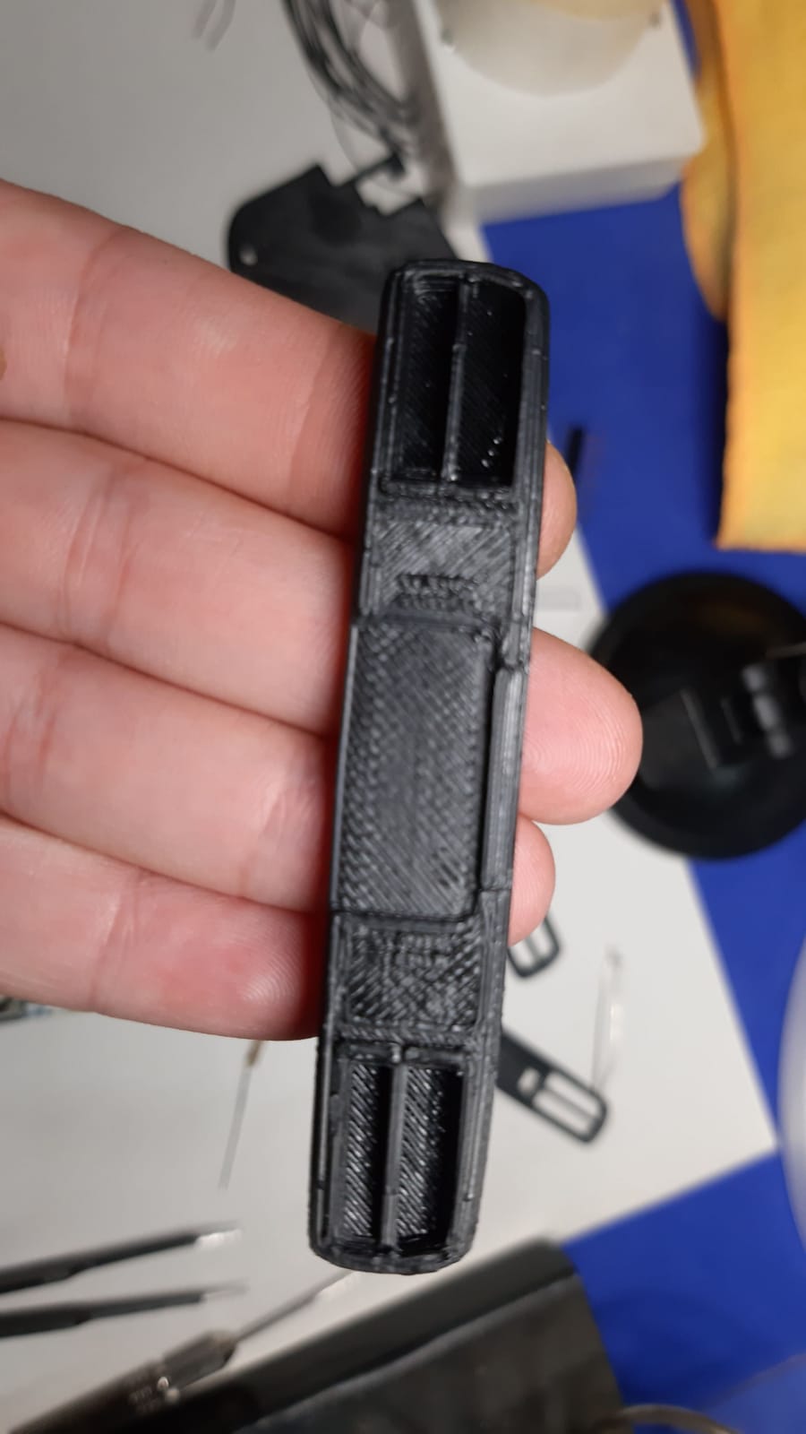

He seguido tus pasos y llevo dos días rehaciendo la pieza nueva en una sola malla y he conseguido hacerla con cero fallos, bueno..., en principio me da 172x Nonmanifold Elements (en MeshLint), pero se subsanan perfectamente en cuanto le doy volumen a la pieza, que es lo que yo te entiendo por "cerrar la pieza", y aquí es donde entra mi dolor de cabeza..., tanto si uso el modificador solidificar, como si uso la extrusión, la impresión me sigue saliendo un auténtico churro, pese a que he intentado solidificarla a mano incluso.
No tengo manera
. Llevo horas y horas, y varias pruebas impresas, sin éxito, por lo que te envío mi nuevo fichero .blend por si por favor le puedes echar un vistazo, a ver si está fallando algo y no lo veo.
Tiene la reflectividad y el suavizado puesto pero no están aplicados. Si quieres desactívalos para ver la malla real, la que he hecho yo.
Con lo bonita que queda Soliman!!, para mi es un logro hacer eso. Si fuese sólo para render habría triunfado con creces, pero para impresión, se me sigue atragantando

Pues macizado como tú lo has hecho, sin macizar, con grosor, con extrusión..., no importa como lo haga, incluso con la malla sin fallos, sigue sin poder imprimirse bien.
Los relieves importantes son inexistentes, los bordes de los pilotos que deberían estar bien definidos (como se ve en el diseño), son cuadrados, casi fusionados y en mal estado. Los embellecedores del piloto de marcha atrás no sobresalen, incluso casi ni se ven. Y los pilotos de marcha atrás simplemente en la pieza impresa no existen.
Ya no sé qué hacer. Está todo hecho en una malla, no muy complicada como pudiste observar, tú que eres un experto has cogido esa malla, la has cerrado y le has dado el volumen, y sigue sin imprimirse bien, entonces, ¿qué hay que hacer en Blender para poder imprimir una pieza fielmente a como se ve?.

Creo que ya no es problema de Blender, si no que a lo mejor estás haciendo algo mal en el conversor a G-Code.
Mira que tengas bien puesto el nombre de la impresora que tu tienes y prueba a mejorar la calidad e impresión y de que tengas todo bien calibrado.
En cuanto a los detalles... es normal, piensa que con esa medida el detalle a lo mejor es de 1 mm. y la impresora a lo mejor la tienes a 1.5 o 2.
Prueba a hacer una pieza mas grande a ver si te sale bien solo para ver si es un problema del filamento o de los tamaños.
