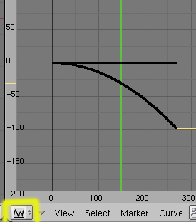

Animacion hecha gravando directamente del movimiento del Game con el
Record Game Physics to IPO
									Animacion con Record Game IPO
Re: Animacion con Record Game IPO
Muy bueno el consejo soliman, podrías explicarnos un poco ¿cual es el proceso para lograrlo?, nos ayudaría a los que estamos poco familiaizados en el GE.
Gracias.
						Gracias.
Solo hay que seleccionar
de Game
A un objeto (o varios) que en vez de Static, este por ejemplo en Softbody
Al entrar en el juego (presionando P) ese movimiento que realiza el objeto, queda grabado en una curva IPO
Luego solo abres la IPO y puedes manipularla, para \"estirar\" o \"recortar\" los tiempos. (se puede hacer con un simple escalado (letra S)
de Game
