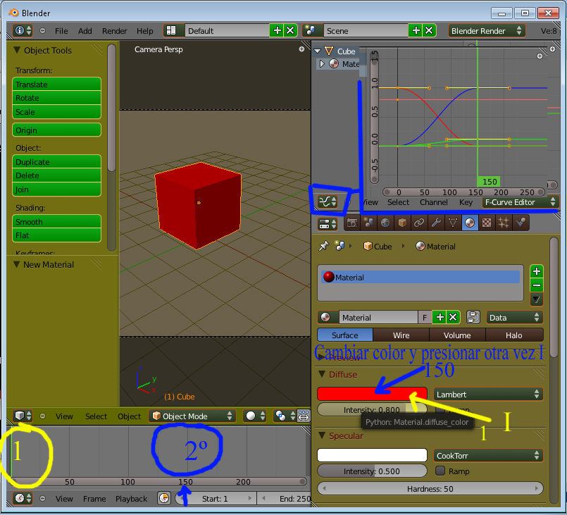

tengo una pregunta ¿como puedo hacer para que cambie el color durante la animacion?. o mejor dicho que vaya cambie el color en distintos fotogramas.

Que version de blender utilizas.. la 2.49 o la 2.56

uso la 2.56a

Re: \"Tennis for Two\"
Para animar un color, solo tienes que..
Selecciona el primer color y pinchas con el ratón sobre la linea del color
Luego cambias de Layer (por ejemplo a 150)
Cambias el color y vuelves a presionar letra I encima dde la barra.
Si abres un editor grafico, podrás ver las curvas y si quieres modificarlas a mano...
