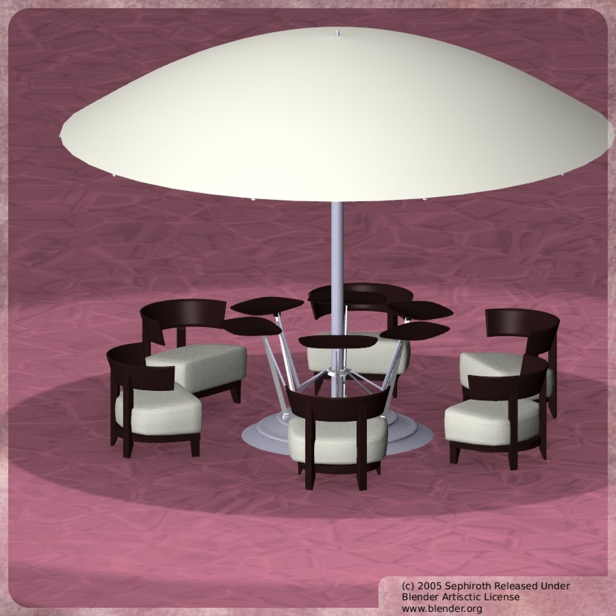

Fijense que ultimamente he tenido demasiado trabajo que me he alejado un poco de la comunidad, pero en mi escuela se presento un convocatoria para el diseño de mobiliario para el area de descanso y la verdad es la oportunidad perfecta para demostrarle a gran parte de la escuela un poco del gran potencial de blender.
La verdad es que casi quedo fuera del concurso porque al momento de inscribirme tan solo quedaba un día para entregar las propuestas (me entere tarde) y el modelo le faltan muy pequeños detalles, pero creo que con lo que hice es más que suficiente (ya vi alguanas de las otras propuestas). Aqui les dejo algunos renders.
Criticas y comentarios... vengan por favor! :-x :-x :-x

Hola Sephiroth!
Me gustan las sillas de descanzo, lo que no entiendo muy bien es si las mesas son moviles, ¿se pliegan y despliegan del centro?, no se que tan funcional sean, tambien hay que considerar el tamaño de las mesas, me parecen algo pequeñas, ya que hay que considerar que varias personas utilizan estas zonas de descanzo para trabajar con sus computadoras portatiles, por lo que te sugieron que adaptes esta necesidad al diseño del espacio, considerar si hay conección alambrica ó inalambrica y tambien contactos para conecciones de luz.
Yo pondria una sola mesa grande en vez de varias pequeñas para aprobechar mejor el espacio, imaginate que vas a estar un rato sentado y tienes tu café, tu laptop y algun libro o papeles, el espacio de trabajo que necesitas es mayor al que propones.
En cuetion a la imagen, solo te falta texturizar e integrar un escenario.

Hola claudia gracias por tus comentarios.
En efecto como lo mencionas las mesas se pliegan y despliegan desde el centro, esto con el fin de que al ser un areá de descanso principalmente esto es comodo para sentarte a platicar un rato sin que la mesa te estorbe y adquieras un posicion comoda.
Con respecto al tamaño de la mesa tienes razon creo que deberia incrementarlo un poco más.
