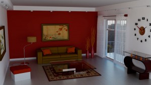

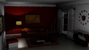

Proyecto para desarrollar habilidades en el manejo de espacios y luces. Lo único importado fue el sillón para aligerar el amoblado del sitio. Iluminación con HDRI y planos de apoyo.

haa que bien se ve que estas hacien un buen trabajo..
pero si quieres podrias anotar algunas cosas que podrias mejorar mucho
fijate en la butaca boble se ve genial pero demasiado casi para un Robot.. jeje la parte en la que descansas los brazos esta completamente recta y da la sensacion de que es molesta si te sientas...
dale un poco mas de volumen a ese sillon..
la alfombra esta recta recta en sus aristas... trata de deformarla.. ya mas adelante le pondras pelo aunque no es el caso ahora.
la altura de la camara bajala un poco que de la sensacion que es un ser humano el que ve eso
que no parexca que el que tiro esa foto es un jugador de basket de la NBA con mas de 2metros de alto ..
en Blendswap podras descargar modelos que podrias usar en tus escenas y de ves en cuando
ver como estan compuestos y modelados
ejemplo
https://www.blendswap.com/blends/view/75859
https://www.blendswap.com/blends/view/90850
y muchos mas
puedes ver la forma de los muebles y almohadones..
espero que sea de ayuda lo que te he anotado ... saludos y a superarse

Muchas gracias Warcos por tus consejos y opinión. Si definitivamente el sillón lo veo así como lo describes y casualmente fue el único objeto que importé para aligerar un poco el trabajo.
