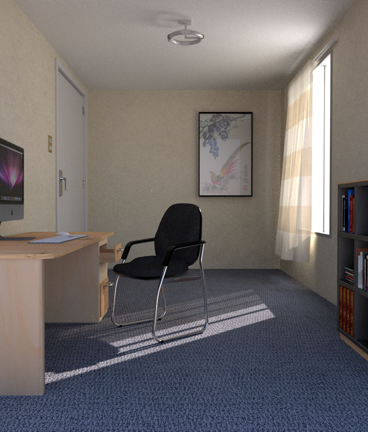

Hola, pues he estado traajando durante unos cuantos días en este render, y estoy un 80% convencido. No se ustedes que opinan.
Está renderizado en yafaray, usé photon mapping y un Sunsky 1, marcando la casilla USE IBL, para que tanto el cielo como el sol artificial que agregué sean los principales emisores de luz. Afuera de la ventana hay una Area light para que le entre un poco más de luz a la habitación.

Se ve muy bien, pero si tiene sus detallitos, primero que nada te recomiendo cerrar la pared detras de la cámara, se alcanza a notar que entra iluminación del cielo y contamina el interior (y se refleja en el cuadro), o bien desactivar la iluminación del cielo, de todas formas lo que mas aporta luz es el sol y el area lamp. También intenta alejar un poco más el area lamp de la pared para ver si eso elimina esa iluminación en la parte superior e inferior de la ventana, pareciese que tienes un objeto de metal reflectivo allí que rebota la luz a la pared y techo, quizás aumentar un poco el grosor de las paredes.
Los contactos o apagadores de luz junto a la puerta están muy arriba, usualmente van ligeramente más arriba de la chapa, bajalos unos 10cm o menos.
Intenta agregarle más cosas, que no se vea tan vacia la habtación, que se vea más viva, el fotorealismo no solo se consigue con materiales e iluminaciones correctas, también requieres algo que de la sensación de que hay vida del otro lado, agrega cosas al escritorio y al piso, algún mueble más, o algo en el suelo, quizás recorrer el librero más hacia la ventana que se note más con algunos adornitos y no solo libros. Intenta que el escritorio tampoco salga cortado, y no olvides agregar los cables de alimentación de la pantalla si no los tiene ya.
Y por último, ¿es un reflejo de la cortina en la pared del fondo? se alcanza a notar una línea.
Además de esos detalles se ve bien, de las configuraciones de yafaray ya no puedo aportar mucho, hace tiempo que no lo uso y ya olvide bastantes cosas.
