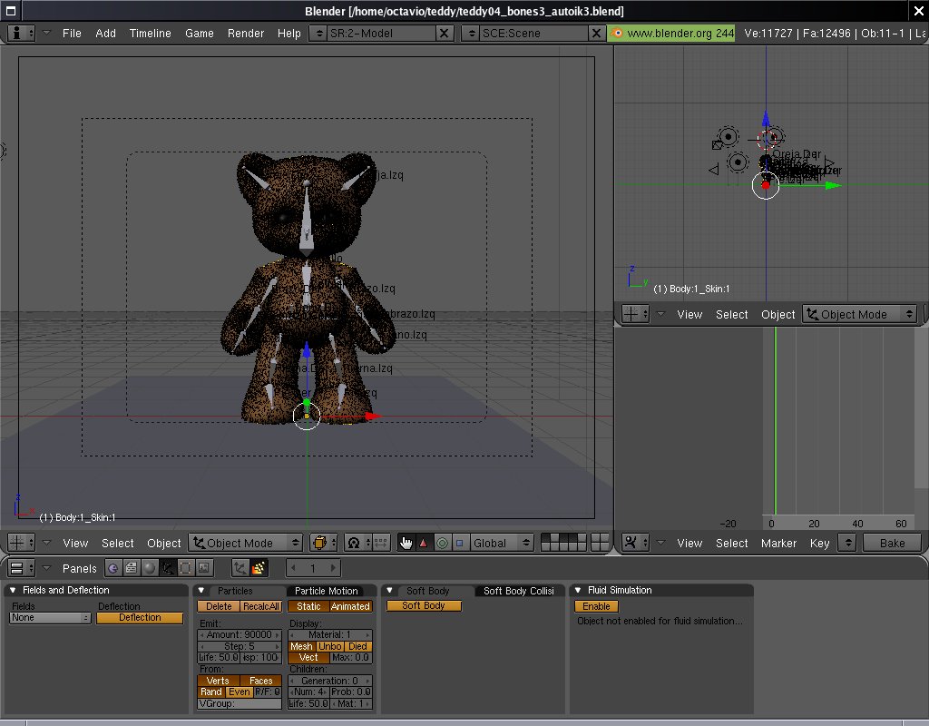

Aqui dejo tres capturas de pantalla con las características del material y con algunas mejoras para usar solo 90,000 partículas, (aún alenta el equipo, pero ya es usable para animación).
Algo interesante que descubrí, es que en las opciones de la velocidad de las partículas (Normal, Object, Random, etc), el campo para introducir el valor solo muestra cuatro dígitos (por ejemplo 0.000) pero puedes introducir un valor más pequeño, por ejemplo 0.0001 o inclusive 0.00001, éste valor no se muestra, pero Blender si lo aplica. En la captura de pantalla, las partículas tienen un valor de 0.0002 aunque en el campo solo muestra hasta 0.000.
Imagino que para fines prácticos es mejor introducir estos valores en formato de fórmula (por ejemplo 1*.005 o algo así).
