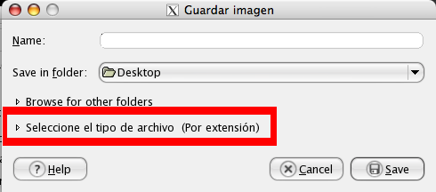

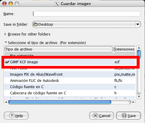

Como Guardo...
Re: Como Guardo...
- (37.68 KiB) No descargado aún
- (20.5 KiB) No descargado aún
tal vez
