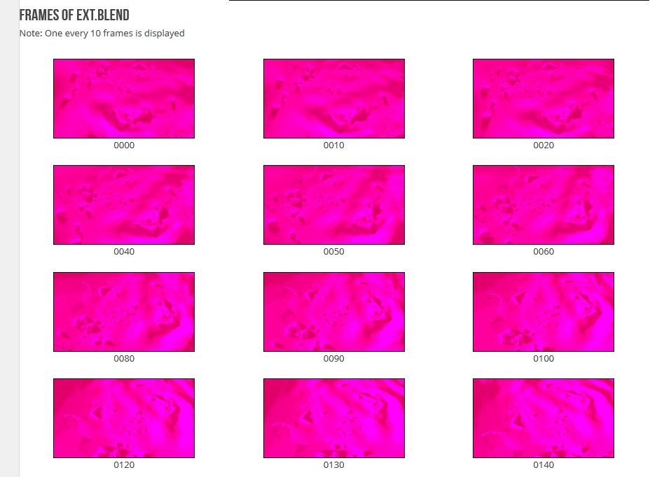

Hola, después de mucho tiempo,
Hace unos 4 días, terminé una animación sencilla de 400 cuadros y la subí a sheep render farm, hoy ha terminado y me encuentro con lo que veis en la imagen, es decir que sale todo de color rosa, en realidad es el planeta marte y debería salir en color rojizo.
¿alguna idea?
Saludos y gracias.
Re: Problema con la granja de render
Mensaje por soliman » Dom Nov 23, 2014 11:33 am
Pues que lo mas seguro es que no hayas subido las texturas de imagen (si es que tenía puestas)
Mensaje por D4rB » Dom Nov 23, 2014 12:12 pm
Muy probablemente se perdió la referencia de la textura, ¿la empacaste en el archivo .blend?
Prueba a renderizar un cuadro de ese mismo archivo en otra máquina para confirmarlo.
Mensaje por huron71 » Dom Nov 23, 2014 12:33 pm
Hola d4rb, realmente creo que es eso, por que no empaquete las texturas al .blend, error de novato y sobre todo por no haber usado nunca el servicio de sheepit render farm.

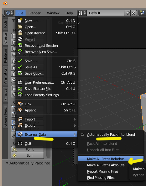

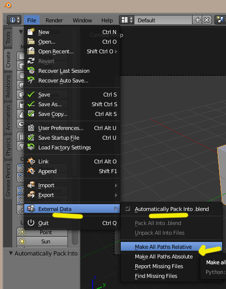

Mensaje por soliman » Dom Nov 23, 2014 4:33 pm
Cuando mandas un blend, o bien mandas las texturas a parte en una carpeta o las tienes que empaquetar.
File > External Data > Automatically pack into .blend
Y alguno requieren que le pongas la Relative Path
