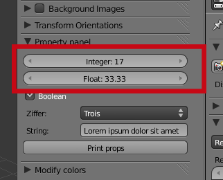

Buenas comunidad estoy con un par de dudas con respecto a la creación de scripts ya que soy nuevo en esto de la programación en python.
Mi conocimiento es medio y estoy creando un addons con su interfaz, llegue al punto donde me detengo ya que programe este tipo de botoneras la cual bien no se como se llama.
Aquí el ejmplo:
La cosa es que programo esta botonera pero no entiendo como hacer que cumplan ciertas funciones, osea no hace nada, están vacíos, y no se como que cumplan las acciones que quiero, y no encuentro por ningún lugar nada de información compresible para mi persona. Agradecería una buena ayuda ya que son como mi ultimo recurso.

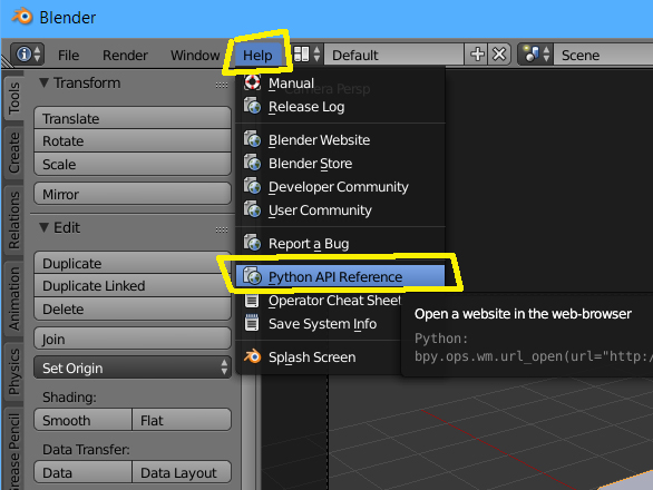

Para ver la API de Python, puedes abrir Blender y en la barra superior donde pone Help, tienes el enlace a la API
https://www.blender.org/api/blender_python_api_2_78_0/

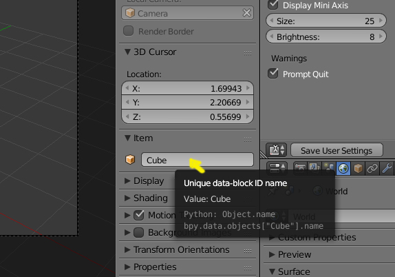

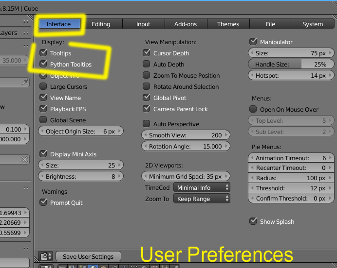

Para ver los valores de esas ventanitas, botones, etc, debes de tener activada la opción de Tooltips y Pyton Tooltips en User Preferences.
Al poner el puntero del ratón sobre una de las casilla ya te da una referencia de que es...

Si haces CLIC derecho sobre la mayoría de casillas, sale una lista de opciones, donde puedes por ejemplo añadir Drivers, Keyframes, etc. y tiene la opción de copiar la Data Path (Copy Data Path)

Si eh hecho todo eso pero el tema es que yo programo ese boton ques intproperty y le doy la opciones de default, min, max, pero esto no genera nada el boton funciona pero no tiene una funcion o accion ircorporada y no se como darselo

Buenas, el script debe de funcionar lo que pasa es que tu no ves nada en blender porque lo que hace es imprimir por consola los valores de las propiedades que tienes asignadas en el addon.Debes mirar en la cosola.

Eh si genera en la consola pero cambios sobre el boton pasa que eh visto unos tutos pero o estan en ruso o mas y no los entiendo por lo que veo generan una funcion aparte para que el boton haga algo pero no entiendo como y lo que busco es una alguien que me diga claramente
