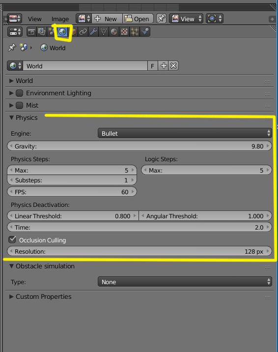

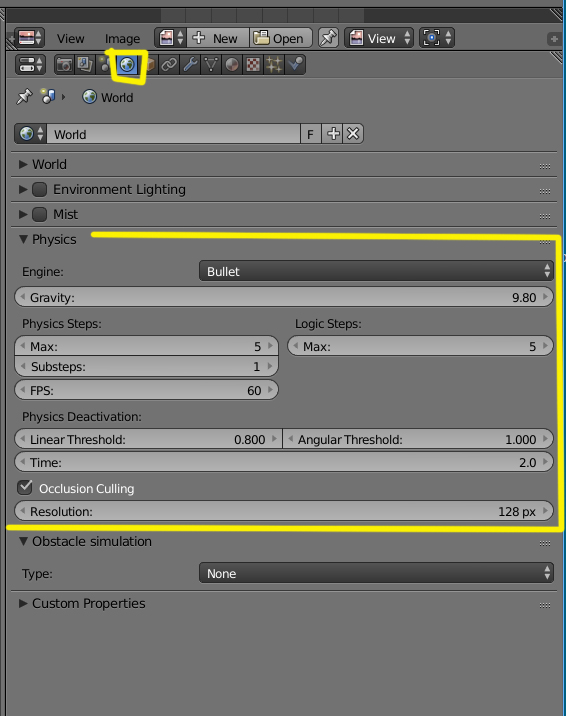

Pues no se, puedes jugar con las físicas, pero si cambias la gravedad, luego no te "caería" el objeto. (tendrías que impulsarlo).
Puedes probar a bajarlo para ver el resultado.
Y ponerle un impulso constante con Motion.
