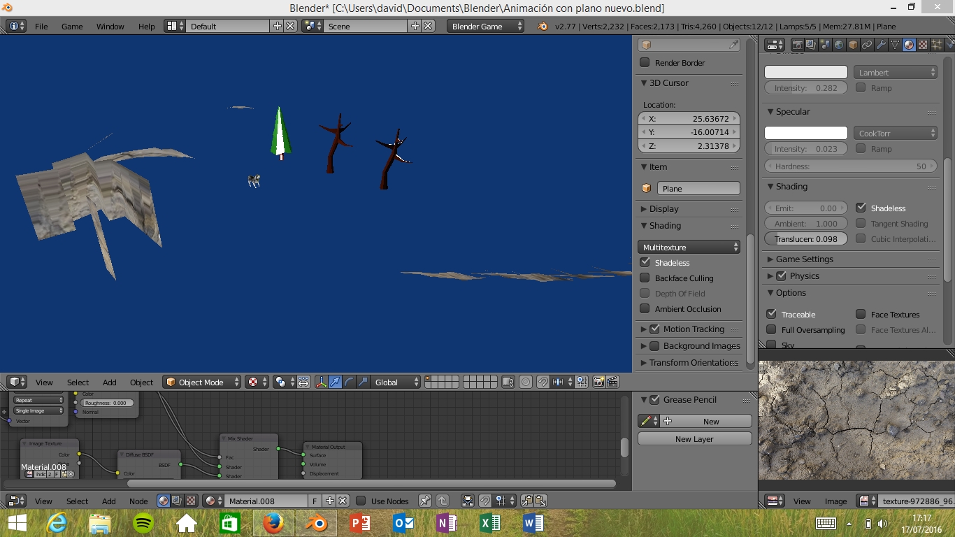

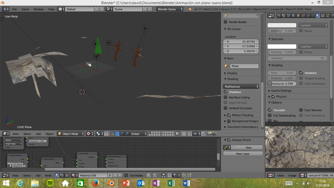

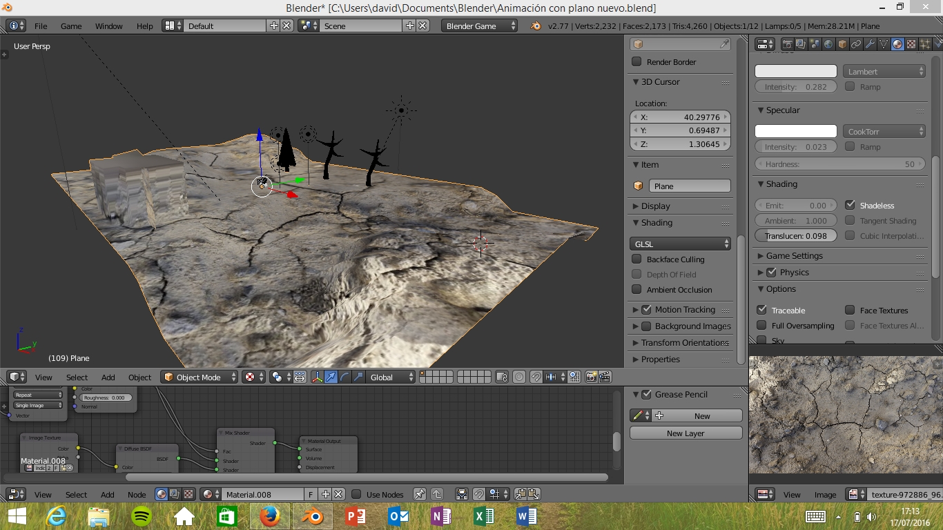

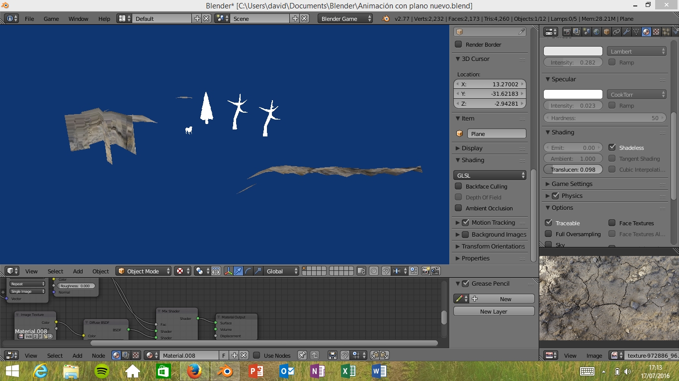

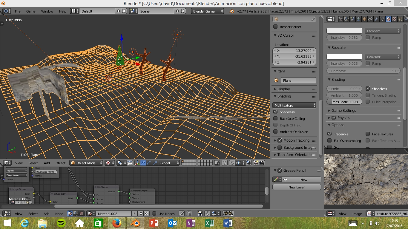

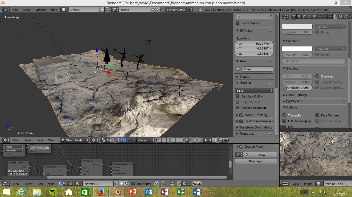

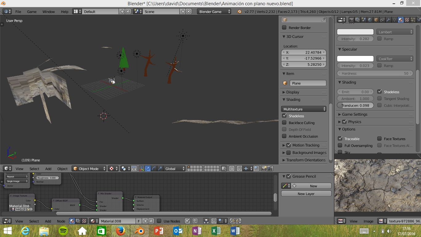

Hola, el problema no es que se vea negro porque no le da la luz!
Es un problema mayor!
Creo que sera porque he salseado en diferentes motores, por ejemplo el perro esta texturizado en cycles y solo se le ve la textura en Multitexture, los arboles lo mismo, pero el terreno lo texturizé en game y solo se ve en GLSL, todo esto en el display con la vista de textura o de material.
Ahora bien, lo que ocurre en modo juego (P) es que ya sea en GLSL o en MULTITEXTURE, solo se ven trozos de la colina, del muro y del cauce del río!!
Adjunto unos screenshots para que lo veais.

Ah, la casilla Backface Culling está desactivada en todos los casos.
juani
Mensajes: 158
Re: Problema animación en blender game
Mensaje por juani » Dom Jul 17, 2016 11:47 am
Buenas, puedes probar a dejarlo todo en MULTITEXTURE y desactivar el Shadeless, a mi me sucedió algo parecido y se corrigió así.
De todas formas a ver si lo puede mirar el maestro que es Soliman.
Davidian
Mensajes: 52
Registrado: Mar Jul 05, 2016 1:03 pm
Nombre: David Otamendi
Mensaje por Davidian » Dom Jul 17, 2016 4:31 pm
Pues no se me corrige de esa manera! :(
