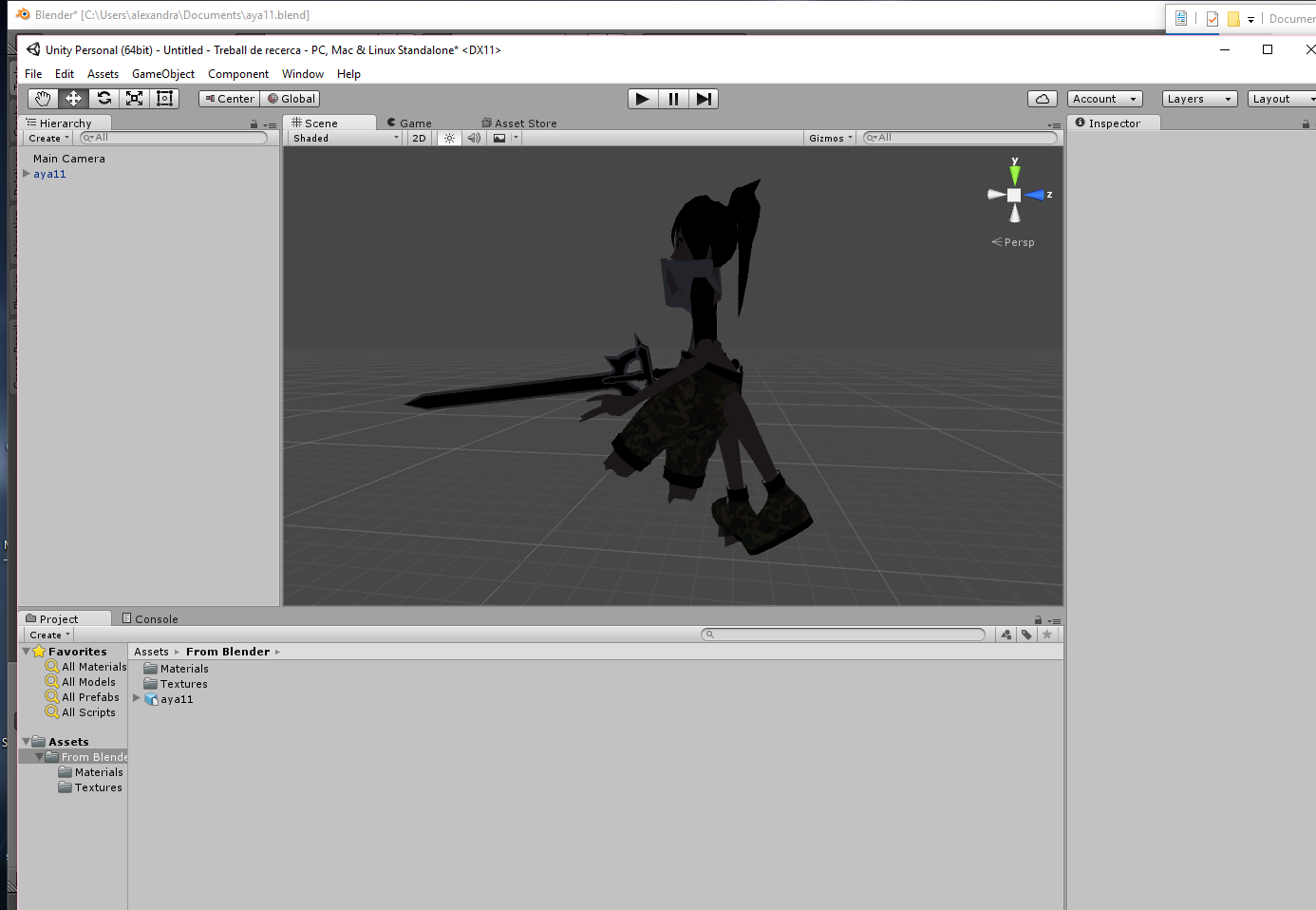

Buenas, tengo un problemilla: tengo un personaje ya modelado y con todas las animaciones y cunado voy a exportarlo lo dejo en la postura inicial pero al introducirlo en Unity aparece como en la foto adjunta, por qué se queda así y como puedo arreglarlo?

Parece problema con la posicion de los huesos o la malla, antes de exportar intenta aplicar las modifcaciones de posicion, selecciona todos los elementos y presiona Ctrl + A, eso te muestra el menu de aplicar, selecciona rotacion y locacion, despues exporta.

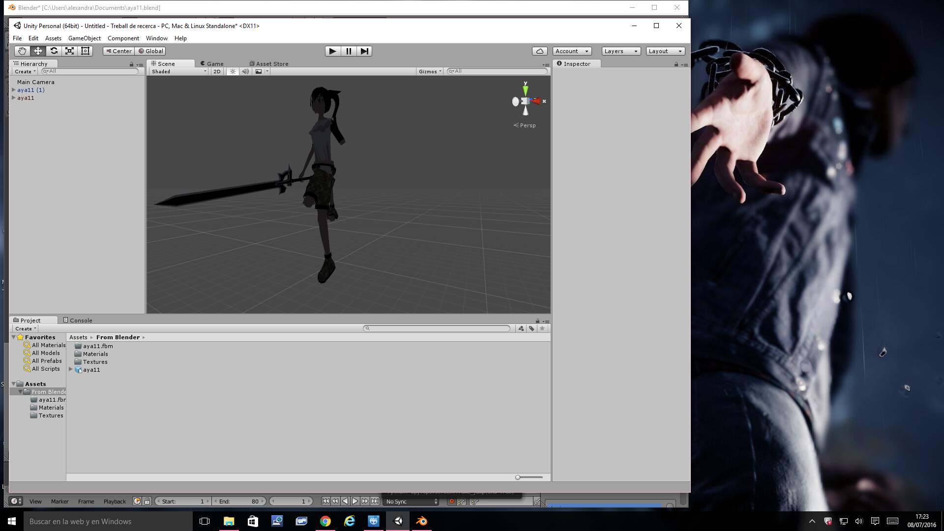

Después de hacerlo queda así... algo ha mejorado..:') Alguna otra idea? Si alguien quiere que le envíe el archivo de Blender para intentar arreglarlo se lo agradecería mucho... en el post no me deja publicarlo

Revisa los huesos, que posiciones tienen, en modo pose del esqueleto presiona Alt + R para reiniciar las rotaciones, puede que sea por alli el problema.

No se nada de Unity solo lo trasteé un poco pero al menos puedo poner el objeto en la escena. He importado tu modelo de Blender en en formato collada y lo he metido en Unity y no aparece ningún error, sale perfecto.
No se si la armature está bien o si está no se nada de esto pero el modelo 3d aparece todo en su sitio.
Re: De Blender a Unity
Eso es verdad. Yo he subido el Blend de ese personaje a Unity y funciona bien (por lo menos en la pantalla donde se ven las animaciones.... pues no se como se activa en el juego ese tipo de animaciones.

Si si es que hice la exportación basándome en un tutorial que lo hacia de una forma un poco rara y vi otro que lo hacia más simple y se ha exportado perfectamente! Gracias a todos!!
Yo coloco el blend directamente dentro de la carpeta de Assets del Unity.
Luego solo tienes que arrastrar el modelo dentro de la escena.

Exacto! Al principio la hice exportando a .fbx y quedaba así, pero con .blend queda genial!
