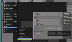

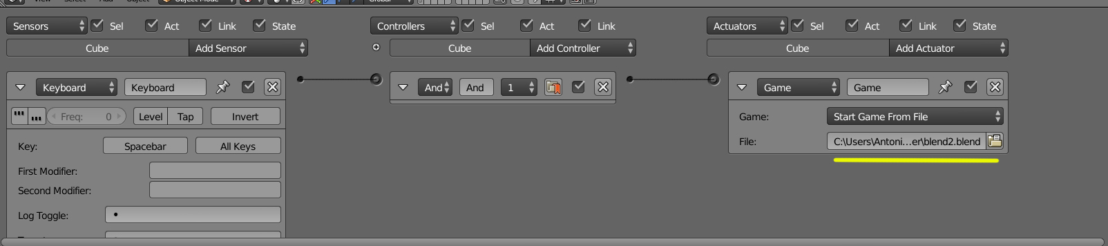

Hola, tengo hecho un menú con los botones Inicio, Opciones, Creditos gracias a los vídeos de Fisico Molon, a la hora de tocar el boton de "Inicio" en el menu principal ami me lleva al juego osea al archivo blend del juego que yo puse que seleccionara al apretar el boton Inicio en el menu, por si no me entienden ( http://gyazo.com/5585435870d80e59900950ad021a6131 ) bueno el caso es que ami si me inicia el juego, pero a mis amigos solo les inicia el menu y cuando intentan iniciar el juego se les cierra, supongo que es porque no tienen blender y aunque el archivo del juego este dentro de la carpeta, aun así no se les abrirá por no tener el blender, hay alguna forma de solucionar esto?

Re: Mi menu y el boton para ejecutar el juego
Cuando presiones "ese" botón lo que pasa es que se le indica una ruta al otro blend.
Al cambiar de ordenar la RUTA NO puede ser la misma pues es completamente diferente un ordenador de otro.
Es un problema de rutas relativas o absolutas.

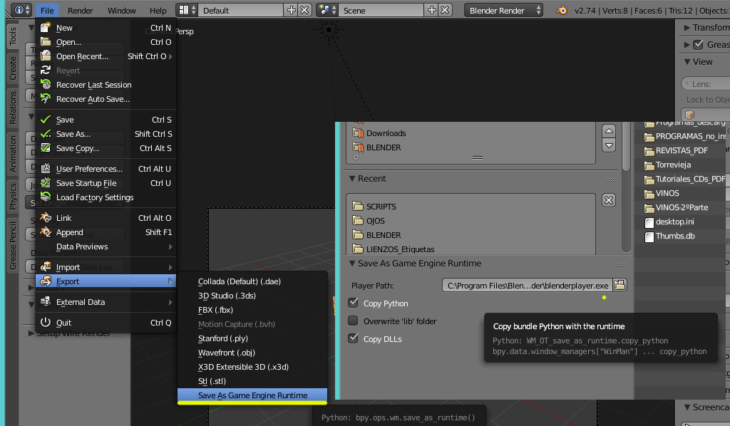

De todas formas, cuando se crea un juego hay que crear luego un ejecutable, teniendo en cuenta si es para windows, Linux, etc. (supongo que es lo que has hecho).
Al crear un ejecutable (archivo EXE) las carpetas donde tengas los blends y las texturas las debes de tener bien organizacdas, esto hará que se puedan ejecutar tanto en tu ordenador como en otro diferente.
De todas formas en las últimas versiones ya no se instala el BLENDERPALYER dentro de lao runtimes, por lo que ese puede ser el problema.. el no encontrar... Blenderpayer.exe

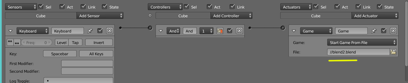

La forma rápida de solucionar en enlace entre los diferentes blends, es borrar la dirección (ruta) y ponerle delante dos barras invertidas.
Así, aunque cambies el archivo de sitio o de ordenador, debería funcionar.
