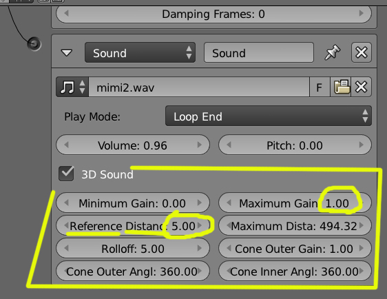

http://www.pasteall.org/blend/24171
Reference Distance a la distancia que actua (unidades blender)

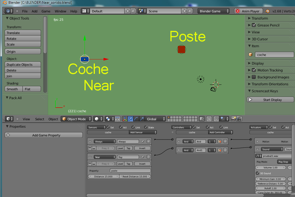

Pues supongo que un sensor NEAR funcionará.

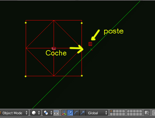

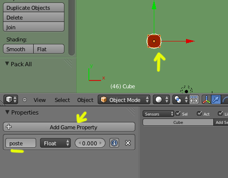

Supongamos que queremos que se active al pasar cerca de un poste.
Al poste le creamos una PROPIEDAD con un nombre (en este caso le he puesto POSTE)
Al coche le ponemos un Sensor NEAR que al detectar el POSTE se active.
Estará activo mientras esté en la ZONA del sensor
http://www.pasteall.org/blend/24176
En el Near se puede poner una distancia primero para activarlo y una de salida. No tienen por que ser iguales aunque en este caso supongo que si.
