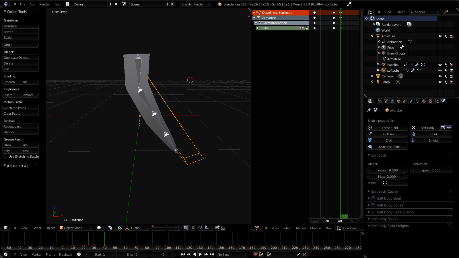

Softbodies, es lo necesitas, y lo sabrías de haber leído al menos de pasada el manual... en fin. Hay varias formas de lograr esto que quieres, una es animando con shapekeys desde un inicio pero leo que ya hasta acciones tienes... Otra es con softbody y weigth paint directamente a la geometria del cabello y a menor influencia de los bones, se consigue el movimiento y una más y la que mejor resultado obtienes a mi parecer es, en la que puedes usar un elemento softbody extra para hacer que los huesos se comporten de esa forma y transmitas el efecto al modelo. Aquí unos videos de ejemplo y un archivo blend que hice rápido para demostrar lo que digo.
hair motion(SB+Armature) from fedb on Vimeo.
- (202.47 KiB) No descargado aún

Gracias por tu Respuesta y por los tutoriales! me fueron de buena ayuda para comprender el como funciona esto! Sin embargo ya que soy nuevo en blender no entiendo bien el como hiciste los del \"Softbdy\" del Archivo, podrias explucarme mas el procedimiento?
espero y puedas ayudarme! Gracias de Antemano!

he buscado y no puedo encontrar la manera de Como realizar lo que busco! quiero que al momento de que el \"Personaje\" Camine Salte, corra, etc. el Cabello y la Tela de la falda y moño tracero reaccione como dices \"Soft Body\" pero se que se realiza con \"Bones\" pero no se como se hace eso! me Ayudarias MUCHO si me pudieras explicar a detalle como se hace esto!
Gracias!
