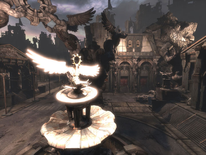

saludos soy nuevo y hasta hace poco me di de alta, lo que pasa es que quiero diseñar un juego en 3d pero lo que deseo hacer es con graficos de muy buena resolucion y no se cual programa sea mejor, la resolucion en 3D la deseo mas o menos como la imagen del siguiente enlace
http://img1.nnm.ru/imagez/gallery/9/1/3 ... 4_full.jpg
las opciones son. entidad 3d y blender la pregunta es cual es mejor yo no soy muy bueno modelando y entidad 3d no permite anexarle modelos pre echos solo los que diseñes con su erramienta,y blender al parecer por lo que e investigado si permite meterle modelos de estudio max 3D, corriganme si me equivoco, la deventaja segun yo es que entre mas resolucion mas peso y mas lentas las graficas,
pero les describire el juego en 3d, el juego solo tendra 2 niveles y la mayor parte del juego se desarrollara en una abitacion, (un cuarto de 4 por 4 mts) y de ahi no se saldra para nada, todo el juego sera ahi no hay mas niveles solo eso, esa abitacion y dos personajes nada mas, pero los personajes los quiero de la mas alta resolucion ya que seran dos chicas que digamos interactuaran en esa abitacion con los objetos que aya ahi y de echo todos los objetos que se vean se podran manipular, y las chicas seran las que se deberan lucir ala vista por eso las quiero de la mas alta resolucion , basicamente eso seria todo, ya llevo como 2 semanas buscando informacion sobre creacion de juegos y lo que digo es lo que e hido descubriendo, en la investigacion, no se que me puedan recomendar y y ya sobre la recomendacion comensar a andar, el guion y todo lo ecrito ya lo tengo en papel y de que tratara el juego ahora sigue la parte de programacion y creacion digital y es ahi donde me atore en las opciones
gracias y cualquier respuesta se los agradesco

Hola, antes que nada debes saber que hay una gran diferencia entre modelos de alta resolucion (como la imagen que subiste)para ilustraciones, animaciones etc. y modelos de baja resolucion (lowpoly) para videojuegos:
Un personaje de alta resolucion para animacion o ilustracion pueden tener decenas de miles de poligonos (por lo general quads) asi como efectos de radiosidad,iluminacion HDRI o scattering.
Mientras que para videojuegos solo son unos cuantos miles de poligonos (por lo general caras triangulares) sin anti-aliasing y luces muy sencillitas sin sombras (por lo menos en blender).
enfocate en la calidad del texturizado UV, el rigging para las animaciones y las opciones de iluminacion.
porque ahora, desde el punto de vista del game engine, vas a tener que saber programacion en python, lo que quieres esta medio dificil en logic bricks.
si quieres un videojuego con la calidad de esos personajes vas a tener que trabajarle y estudiar muuuuucho y talvez con ogre consigas resultados.
