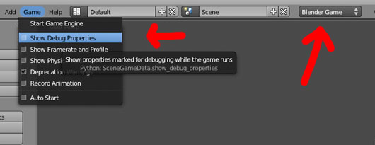

Re: Mostrar properties para un juego en pantalla
De la parte superior derecha de Blender, donde dice \"Blender Render\", selecciona del menú desplegable la opción \"Blender Game\"
Una vez hecho esto en el el menú superior de Blender, te aparecerá la opción \"Game\" y allí podrás seleccionar \"Show Debug Properties\"

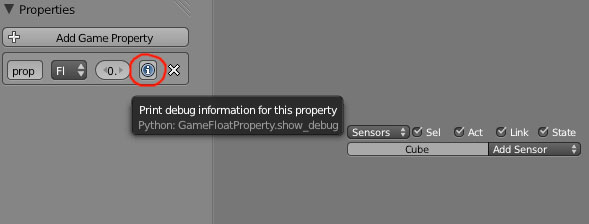

En la propiedad en el panel logic, seleccionas el botón con la letra \"i\" para que te muestre el debug de esa propiedad.
Ah vale!!!!! XD me había confundido las Custom Properties con las Game Properties, por eso no me salía.
Muchas gracias por tu ayuda!
