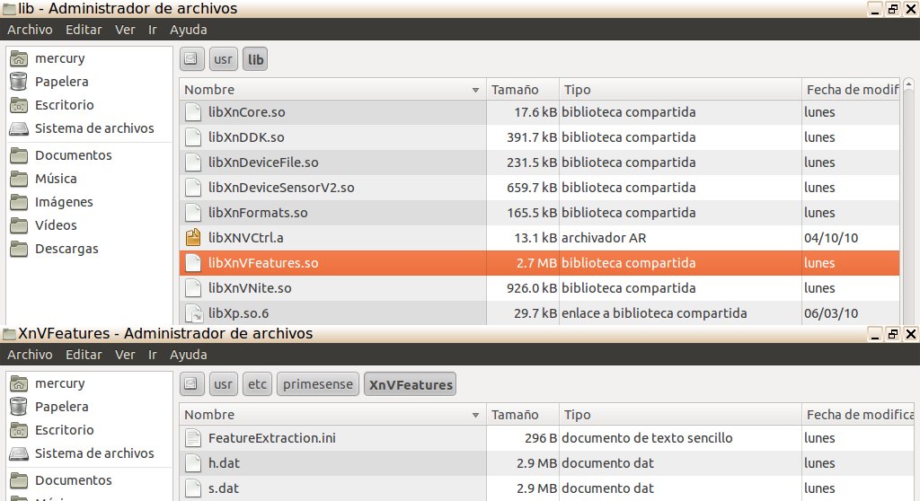

que tal...
estoy tratando de instalar los controladores para poder usar mi futuro kinect, pero no consigo instalar al Nite...
esto es lo que me dice en la linea de consola:
sudo ./install.bash
./install.bash: línea 9: 5712 Instrucción ilegal niReg /usr/lib/libXnVFeatures.so /usr/etc/primesense/XnVFeatures
he intentado varias veces en diferentes distros de Ubuntu, pero siempre me detengo en este punto...
te agradeceré si me puedes ayudar.
saludos.

el detalle esta en que no instalaste antes OpenNi (por lo que no existe /usr/lib/libXnVFeatures.so ni /usr/etc/primesense/XnVFeatures), primero instala OpenNi y luego ya Nite, puedes guiarte del siguiente enlace:
http://www.beta2k.es/instalar-driver-de ... penninite/
saludos! ;)...

que tal...
gracias por la respuesta.
pues creo que ese no es el caso; ya lo tengo instalado según el primer enlace que publicaste y no se cual sea la razón...
alguna otra idea???

por favor pega la salida del comando:
cat /proc/cpuinfo | grep ssse3
pasa que OpenNi nativamente viene con soporte para sse3...
quizás tenga algunos problemas y tengas que re-compilar...
en caso de que no tenga soporte para sse3:
ve a la carpeta del OpenNi y necesitas editar el archivo Platform/Linux-x86/Build/CommonMakefile b/Platform/Linux-x86/Build/CommonMakefile
localiza la linea:
Código: Seleccionar todo
SSE_GENERATION = 3
(aparentemente es la linea 27)
y cambiarla por:
SSE_GENERATION = 2
y re-compilar, eso debería de funcionar.
saludos! ;)...

modifique el "SSE_GENERATION" de 3 a 2 y al compilar el nite me mostró lo siguiente:
sudo ./install.bash
./install.bash: línea 9: 6894 Instrucción ilegal niReg /usr/lib/libXnVFeatures.so /usr/etc/primesense/XnVFeatures
espero que esta información sea de ayuda y gracias por el interés ;)
saludos.
Pd:saludotes... :hammer:
Xianur0
Mensajes: 14
Registrado: Sab Feb 26, 2011 8:56 pm
Re: Introduccion al motion capture con kinect/Blender
Mensaje por Xianur0 » Jue Mar 10, 2011 12:10 pm
entonces parece que no tienes soporte para ssse3, Nite te seguirá tirando errores hasta que vuelvas a compilar e instalar el OpenNi (con los datos cambiados).
