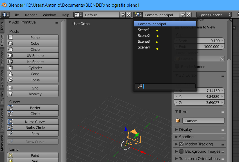

No se muy bien como funciona este tema, pero si se trata de poner cuatro tomas desde diferentes cámaras, se puede hacer desde SCENE ( o sea, varias escenas)
Creando un solo objeto y con una animación, lo he ... (por decirlo de algún modo) duplicado, o sea copiada a una segunda escena, a una tercera y a una cuarta.
En cada escena, la cámara está en un sitio diferente (las he puesto una delante, atrás, izquierda y derecha)
Luego lo que hago es que abro el editor de nodosy cargo las 4 escenas.
Cada escena luego la roto y la desplazo con nodos de DISTORT (rotate y traslate)
Y mezclo las escenas entre si, con Color > Alpha Over
Todo esto con el fondo transparente en todas las escenas, claro.
Y he puesto un nodo de rotación al final, por la imagen que he visto del vídeo que estaba de esa manera.
Si quieres probarlo...
Subo el blend
Lo que no se es el tema de medidas o si tendría que ser vista ortogonal o ortográfica.
Subo el blend
