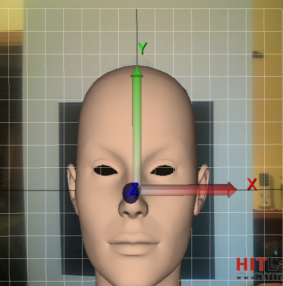

Mira.. esta cabeza tienes dos unidades de Blender
El folio que se ve en la imagen en un folio normal.
Por lo que supongo que si, sería bueno reducir los objetos a menos de dos unidades blender...

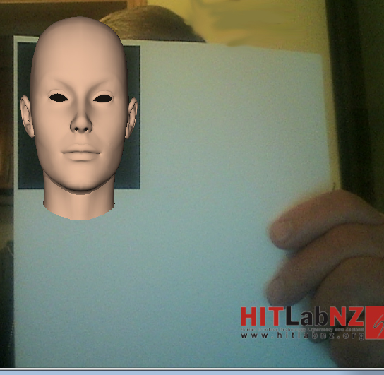

Lo he probado y si... si el marcador es más pequeño, la imagen del objeto también es más pequeña...
