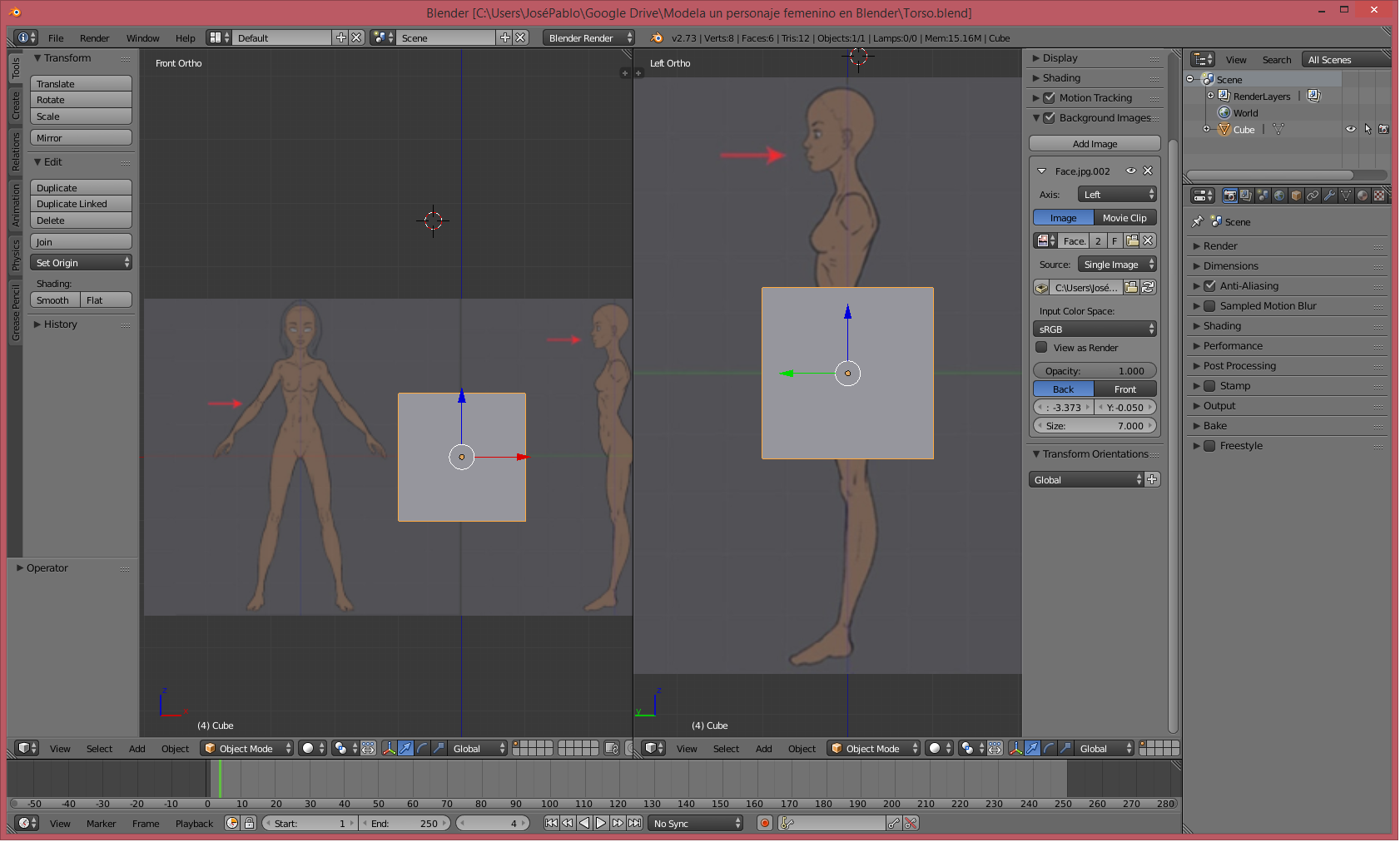

Vale... a ver os pongo la captura:
En la vista left ortho, puedo cargar una umagen en el background, y moverla en el eje X e Y.
Pero en la vista front ortho, si os fijais, borre la imagen y sigue ahí, intenté cargarla de nuevo, y la verdad es que no se si la carga, porque la realidad es que si intento mover la imagen en la vista front, no se mueve...

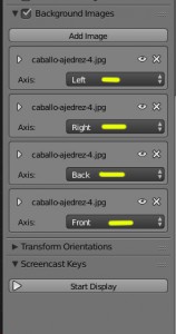

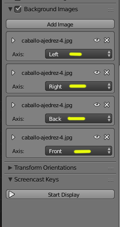

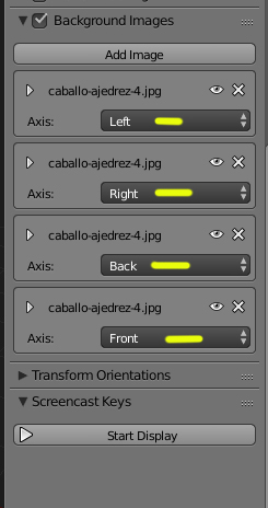

De todas formas, por lo que veo en la imagen, lo que te falta es poner la segunda imagen
Hay que poner tantas imagenes como puntos de vista quiereas tener, (Aunque la imegen sea la misma).
