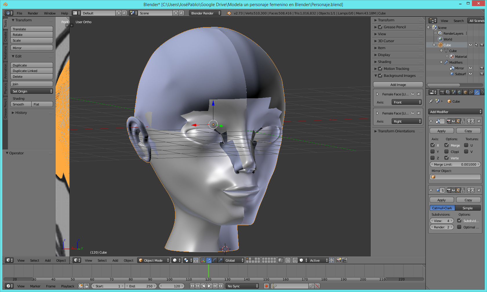

Bien, pues he terminado el primer paso, del tuto que estoy haciendo. este es el resultado:
Pero hay cosas que no parecen haber quedado bien:
Primero esos planos que estan en un color gris mas oscuro... ¿Aque se debe??
Segundo, en la imagen se puede ver una linea justo por la mitad vetical de la cabeza (el eje de simetria) ¿Hay alguna forma de disimularla, o hay que ir moviendo las aristas una a una?
Muchas gracias
Cabeza terminada pero flatan detalles
Re: Cabeza terminada pero flatan detalles
Primero: Las caras más oscuras (la parte superior) muy probablemente están alrevez, con los normals hacia adentro (se ha escrito bastante sobre los normals de las caras, si quieres una explicación detallada que son busca un poco en el foro), la forma más simple de solucionarlo es seleccionando todas las caras y presionando Ctrl + N, esto recalcula la dirección y corrigue las necesarias.
La segunda: supongo que tienes un mirror activa, y además un subsurf, desactiva (no elimina) el mirror, estoy seguro que veras que en la parte central hay caras que cierran la parte interna, esas caras no deben existir, eliminalas, eso es lo que crea que el subsurf haga eso, si ya aplicaste el mirror entonces deberas estar en modo wireframe para ver esas caras, te recomiendo poner el modo de seleccion en caras para que veas más facil donde hay una, una vez que las elimines se irá la línea del centro.
Gracias D4rB!!!
