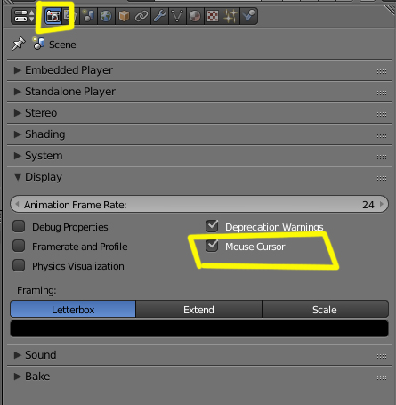

Sobre lo del cursor... el Game ya tiene una opción en Render > Display llamada Mouse Cursor, que si la activas, verás el cursor en pantalla... o sea, no hace falta el código python.
Pero de todas formas, el cursor, por decirlo de alguna manera, no tiene volumen, por lo que solo es como si se desplazara en 2D por la ventana del juego.

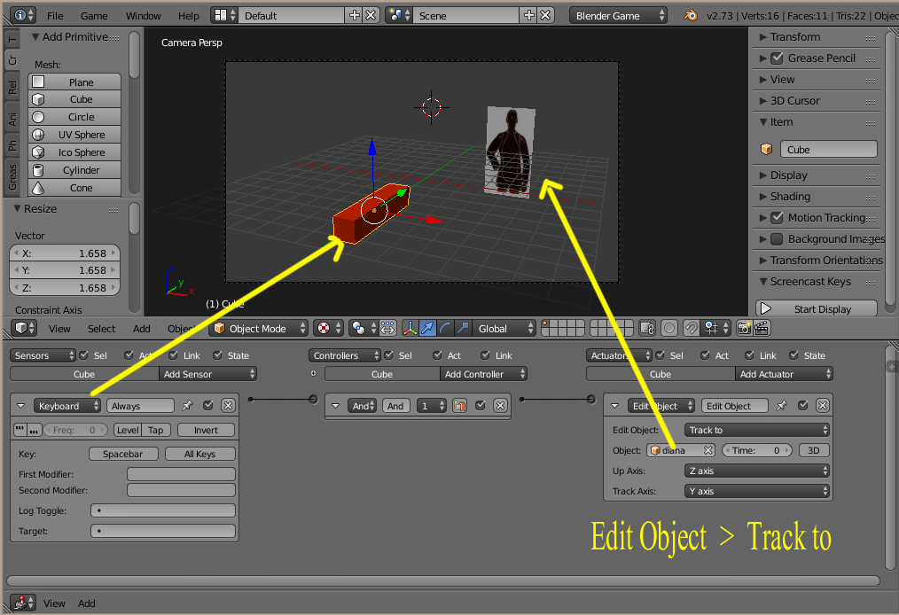

Para que fuera un objeto, tendrías que poner por ejemplo un plano con una textura tipo cursor y que ese plano se desplazara por la escena... en 3 coordenadas.
En cuanto a que al hacer algún disparo apunte hacia un punto en concreto (en este caso la diana) hay un ACTUATOR llamado Edit Object que tiene una opción llamada TRACK TO (apuntar a) y donde solo tienes que poner el nombre del objeto (diana en este caso) y mirar si las coordenadas te coinciden y ajustarlas.
