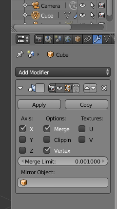

Mensaje por D4rB » Mié Sep 24, 2014 3:37 pm
En esta ventana, el botón Apply en la parte superior del recuadro del modificador
Botón 'Apply'

Mensaje por goldo » Mié Sep 24, 2014 3:43 pm
D4rB escribió:En esta ventana, el botón Apply en la parte superior del recuadro del modificador
es que me da error cuando le doy a apply
Re: problema con un espejo
Mensaje por D4rB » Mié Sep 24, 2014 3:44 pm
Debes estar en modo objeto, no permite aplicarlo en modo edición

Mensaje por goldo » Mié Sep 24, 2014 4:10 pm
D4rB escribió:Debes estar en modo objeto, no permite aplicarlo en modo edición
no te conosco pero siento que te amo sabes gracias por la ayuda me sirvio ahora como cierro el tema o lo cierran los moderadores? XD
