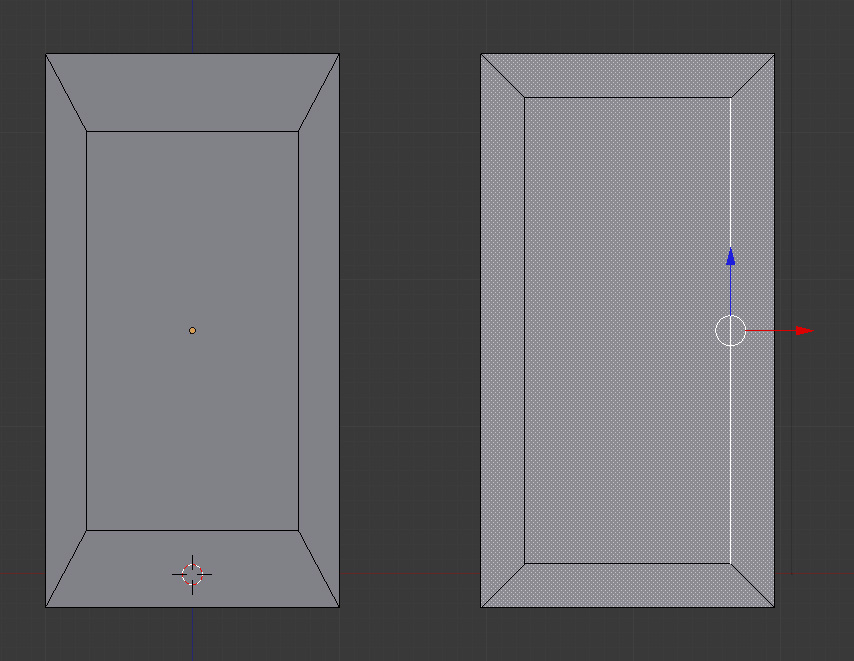

Buenas, alguién sabe como hacer equidistancias en Blender? me explico: Estoy haciendo una puerta rectangular y quiero crearle otro rectangulo interior a una distancia de 10cm.
Hasta ahora lo que estoy haciendo es crear una extrusión y cuando la tengo selecciono las aristas y las muevo 10 cm en su eje correspondiente, pero de esta forma lo tengo que hacer una por una...

Lo que quiero es duplicar el contorno de una cara de un objeto hacia dentro a una distancia continua como se ve en el rectangulo de la derecha pero de alguna forma más sencilla que no sea extruirla y mover las aristas una por una, ya que escalando la cara el resultado que me da es el de la izquierda.

De forma automática no sé, pero puedes probar poner las medidas del rectángulo más pequeño, a pelo (en las propiedades pulsando n) y luego lo centras con el cursor 3d sobre el rectángulo grande quedándote equidistante a todos los lados.

Hola! Lo que vos querés hacer se llama \"inset\". Podés acceder a la herramienta, desde el modo edición, con el menú de acciones especiales (w > inset faces), o directamente con el atajo \"i\".
